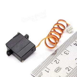

• Un servo 1.7G Low Voltage Digital Servo

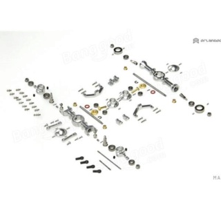

• Cardans centraux en métal
• Ponts en métal
Super option… mais un grand moment de solitude lors du montage… ne se monte pas comme les ponts d’origine…

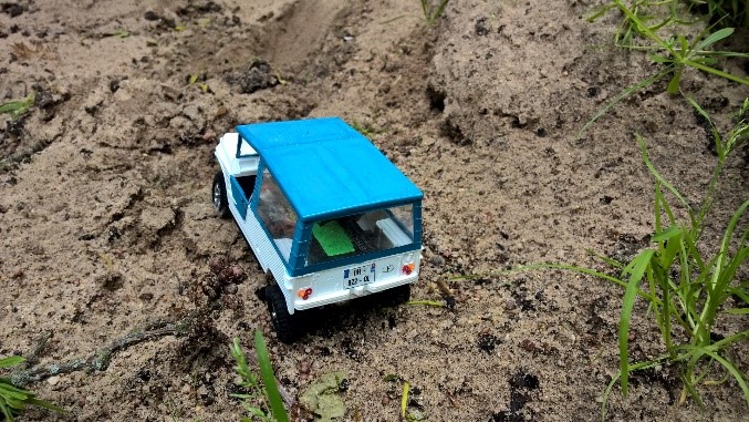

Les premiers tours de roues furent extrêmeeeeeeeeeeemeeennnttt llllleeennnnttttssss. J’avais mis un moteur 50 tours par minute et le méhari se faisait griller par ces chauffards d’escargots !!!
Mais ça m’a vite gonflé
Changement de moteur avec un 300 tours par minutes et c’est parfait, je m’éclate avec en extérieur, en intérieur, je suis la terreur du canapé !!!
Si j’avais à changer quelques choses sur ma Méhari, je pense que je ne prendrais pas les options, les ponts sont une catastrophe à monter et… elles ne servent à rien...
