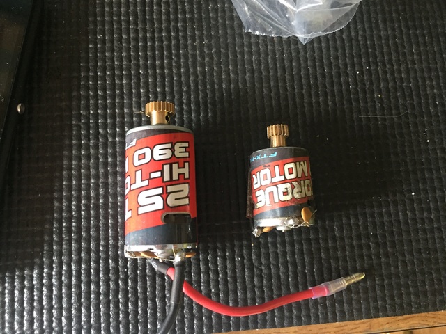

Et presque à la fin, plus de moteur , la boite de transmission est fêlée, faut que je démonte pour voir les dégâts...
Mais bon, dans l'ensemble, je suis plutot content de mes petits ftx que je n ai pas trouvé si ridicules que ça dans ce rassemblement Smile
Il a bien tenu quand même ce petit ftx, surtout que mon fils lui fait pas de cadeaux ! Il a utilisé  deux lipos, alors que moi 1 seule m’a suffit  par exemple ...
pour la carro, elle était déjà bien fendue et réparée à la colle à pneu mais il a fait des sacrés tonneaux au début et ça , elle a pas aimé !
Bon après démontage , c’est pas si grave , juste le moteur a changé et ça devrait repartir , je sais pas pourquoi le carter est fendu car il n y a aucune anomalies . Un choc peut être.

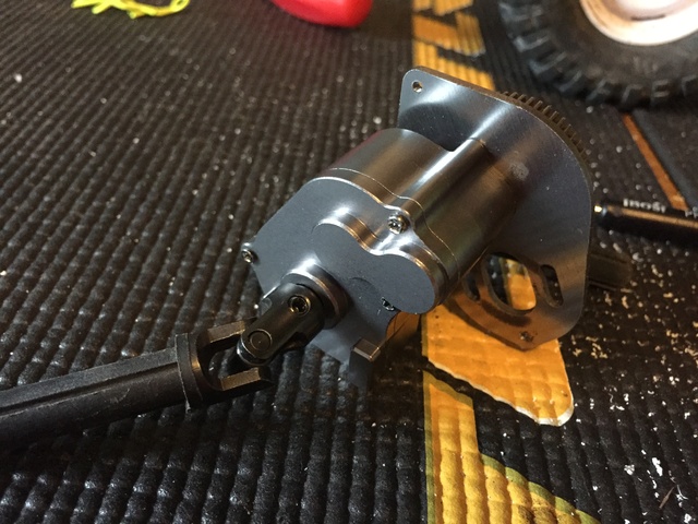

Bon du coup , je vais remplacer le carter par un carter alu et le moteur sera un peu plus gros ( un 390 a la place du 370)
Quitte à le démonter , je vais en profiter pour passer la batterie à l avant pour faire plus de poids et le va-t-il ira à l arrière , je vais le baisser un peu en centre de gravité aussi et en profiter pour changer le circuit de leds car une est coupée à fleur et je peux pas ressouder. Une nouvelle carro ( la même)devrait aussi arrivée en même temps que tout ça

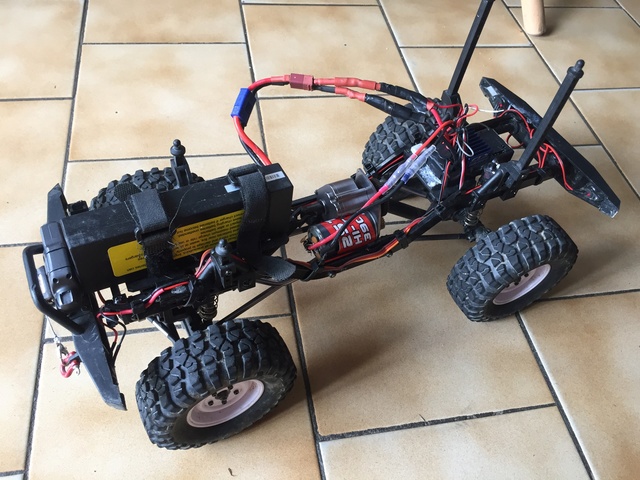

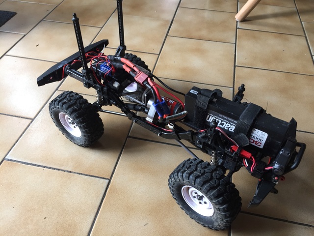

Cool off Riad! Au moin mon post aura servi à un petit quelque chose Smile

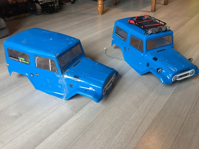

Petite cure de remise en forme pour le Tundra
Pour la carro , je voulais lui en prendre une à peindre et la faire en orange/blanc/noir pour aller avec son short course et son buggy mais lui a préféré en reprendre une bleue d origine
Sinon le carter plastique a été remplacé par un alu et le moteur est passé de 370 à 390
Le système de led a été remplacé
Et maintenant il fonctionne uniquement en lipo et plus en nimh ( le mien aussi d ailleurs)
Par contre une fois tout remonte ... maintenant j ai un soucis d esc Sad
Sinon pour le poids à l’avant la batterie est passée devant et après 1h d essai dans le jardin,c’est beaucoup mieux pour grimper , il ne fait plus de soleil
