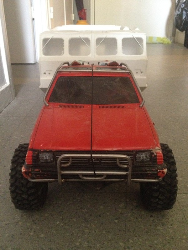

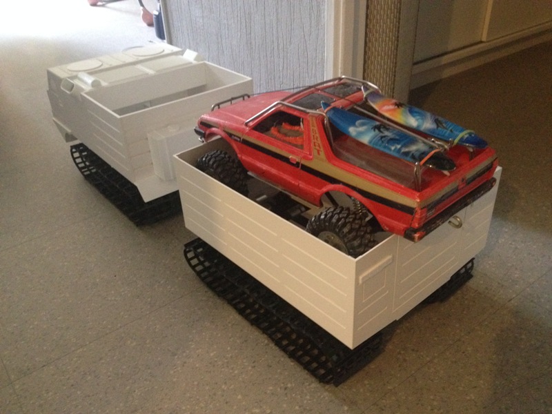

Pour un Vitiaz au 1/10 il faut un engin de 30cm de large avec des chenilles de 9,6 cm de large.
Le Blizzard de chez Kyosho colle parfaitement a cette description.

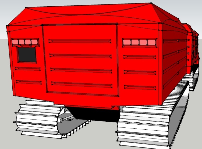

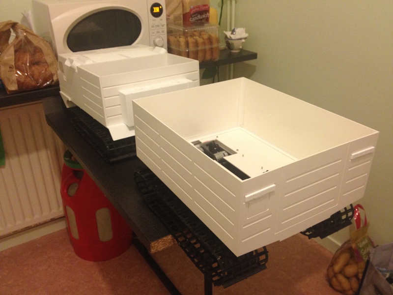

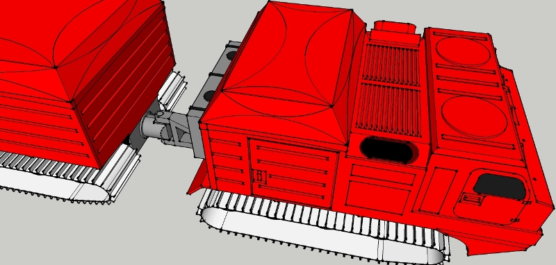

J'ai d'abord commencé par prendre les mesure du Blizzard et ensuite j'ai fait le 3D du Vityaz .

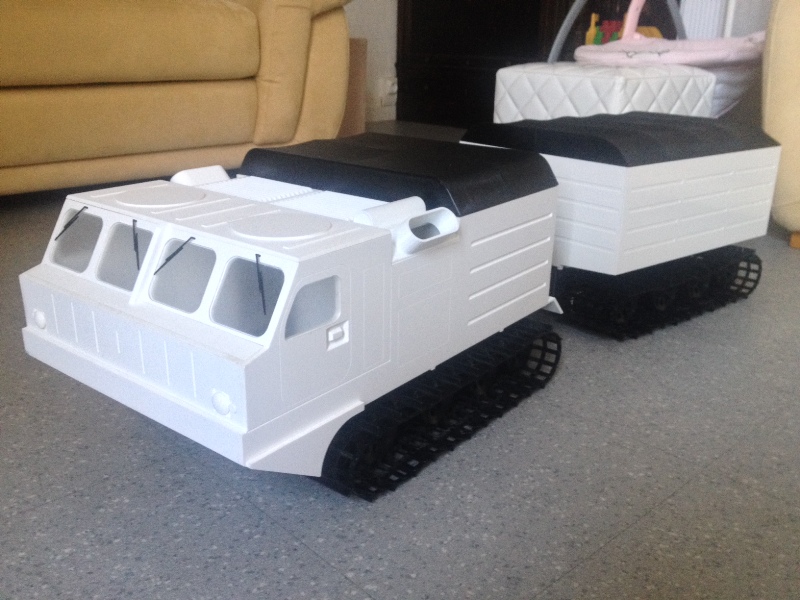

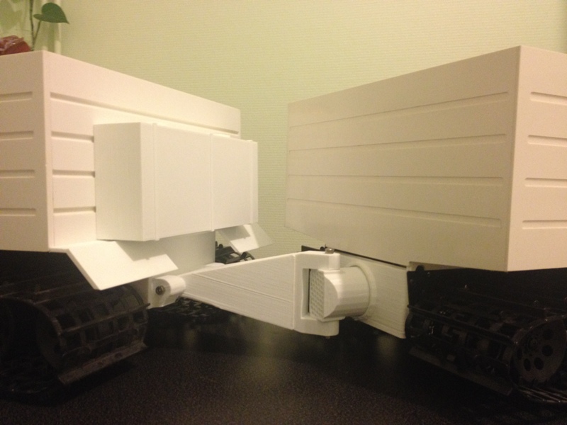

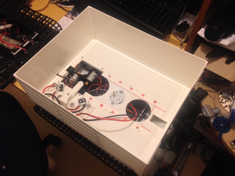

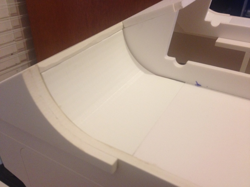

Après découpe, usinage a la CNC et quelques pièces en impression 3D :

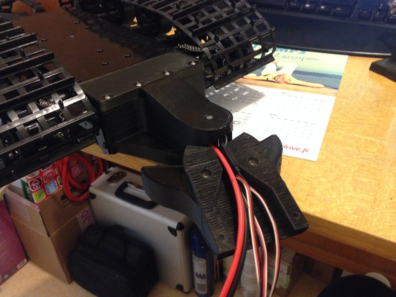

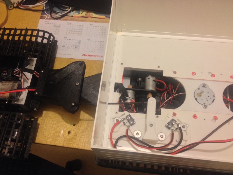

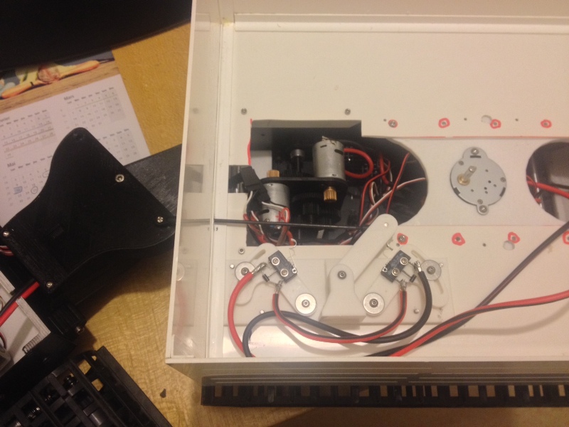

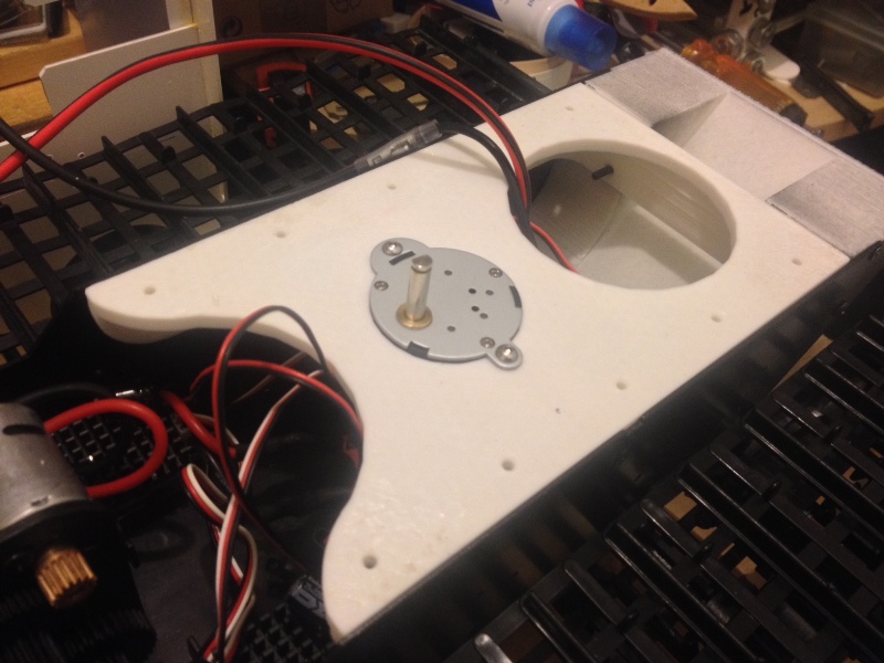

Support moteur de direction :

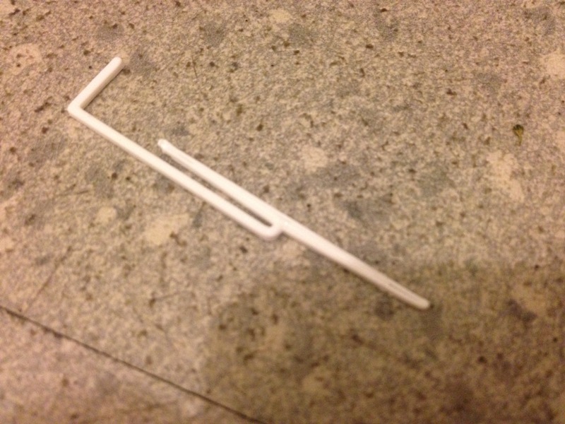

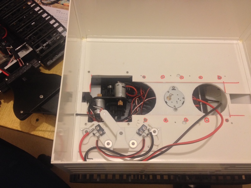

Montage des fins de courses :

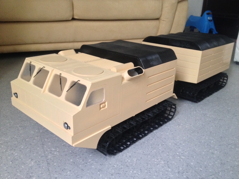

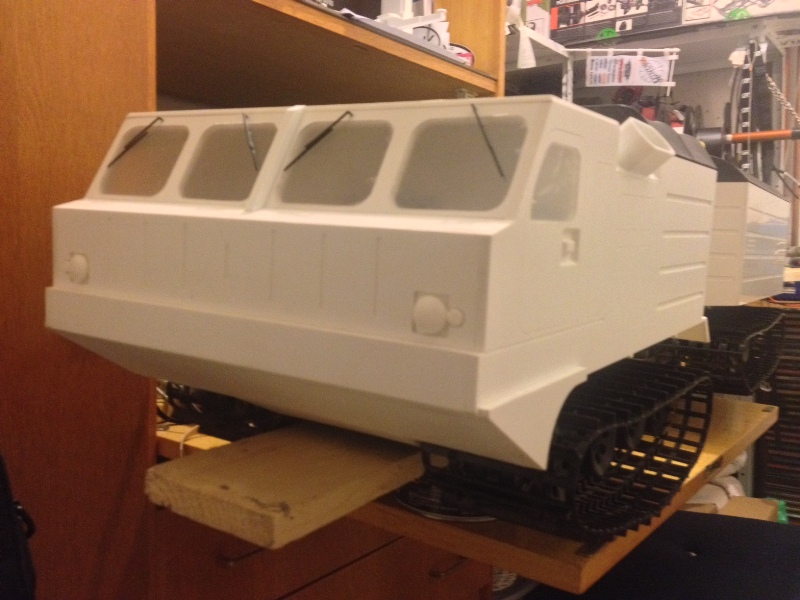

Puis mise en peinture :
Les intérieurs :

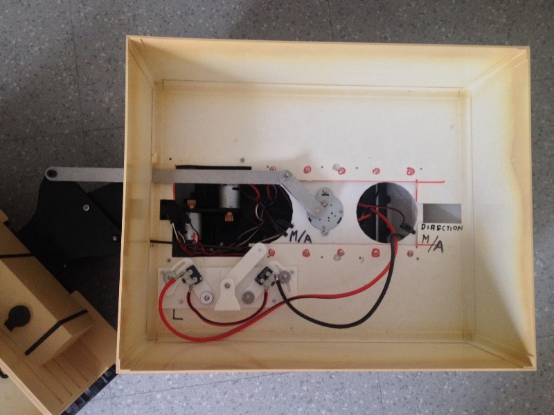

La direction braquer a droite pluis a gauche :
Il reste encore le poste de pilotage a dessiner et imprimer.
