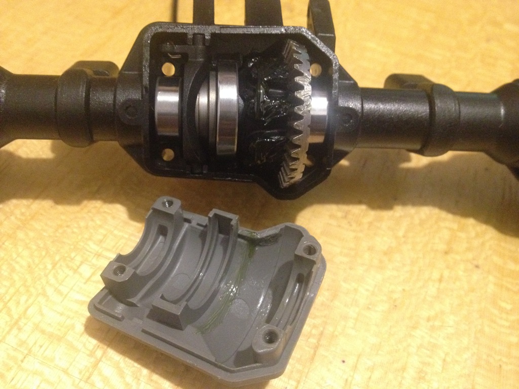

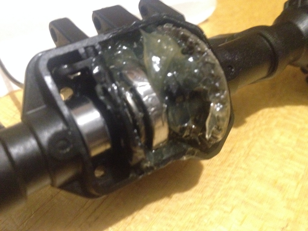

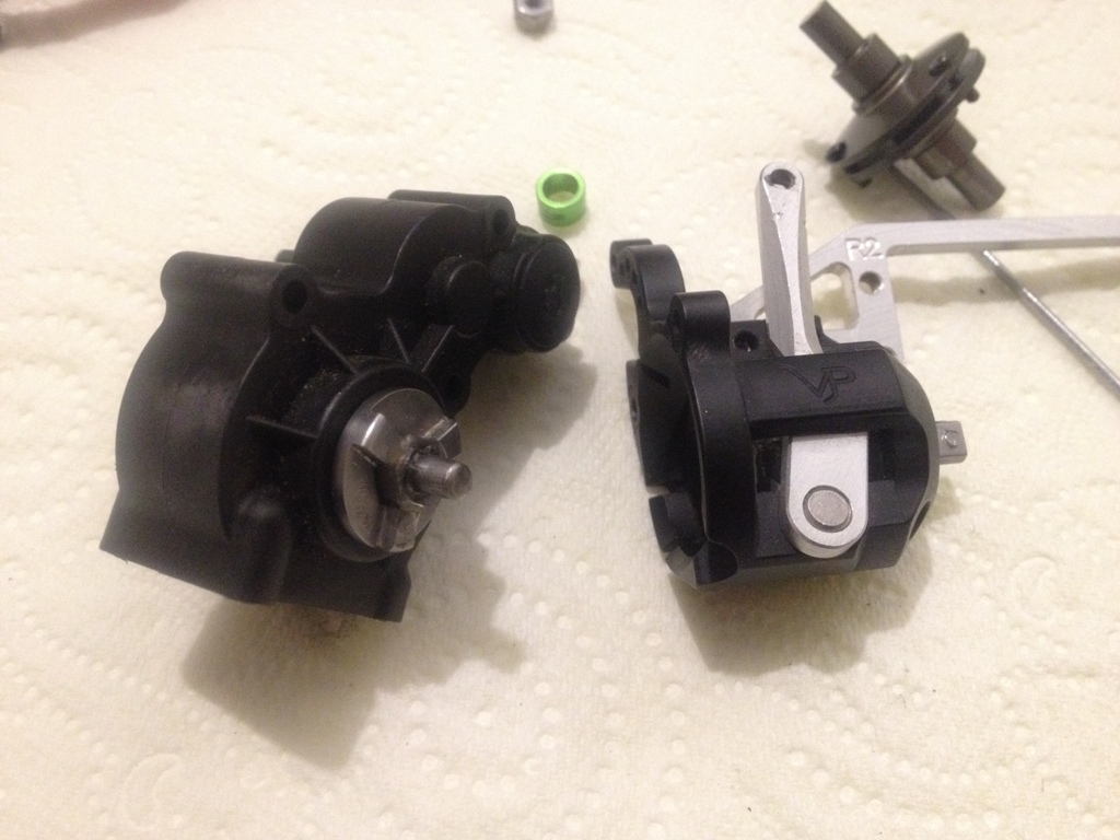

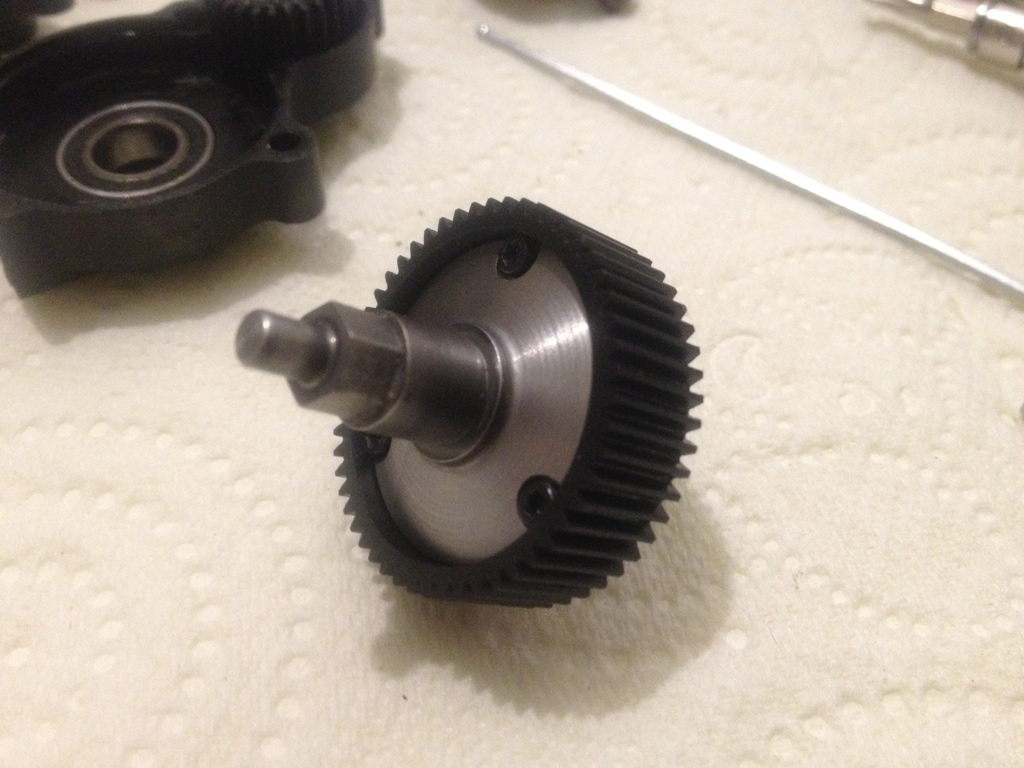

Les ponts neuf du TRX-4 , démontage, graissage :
A suivre .....

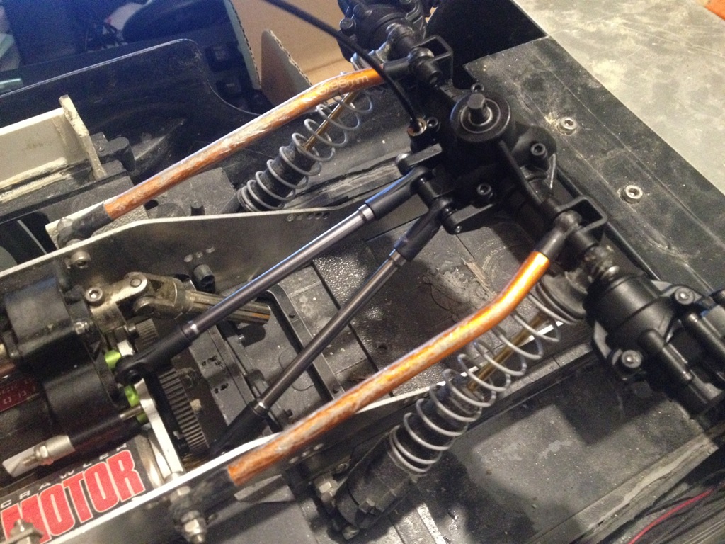

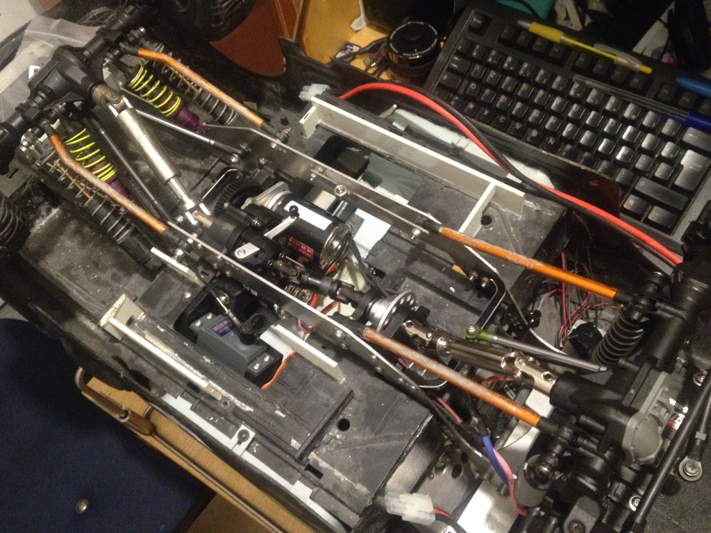

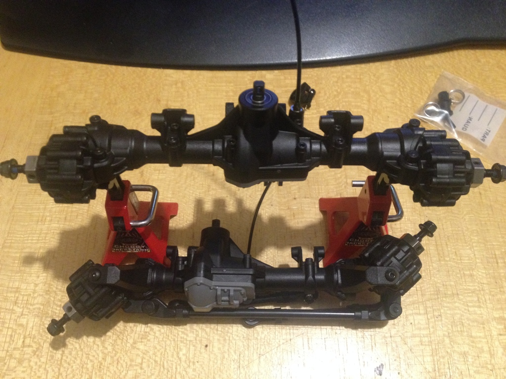

J'ai commencé par le pont arrière, plus simple je pense.
Démontage et adaptation du nouveau pont :
Pour l'instant j'ai garder les même amortisseurs arrière avec les même reglages.
Ca fait un peu bricolage avec pièces éclectique mais ça fonctionnais bien.
Donc je verrais plus tard si ça vaut le coup que je me penche sur ce point.

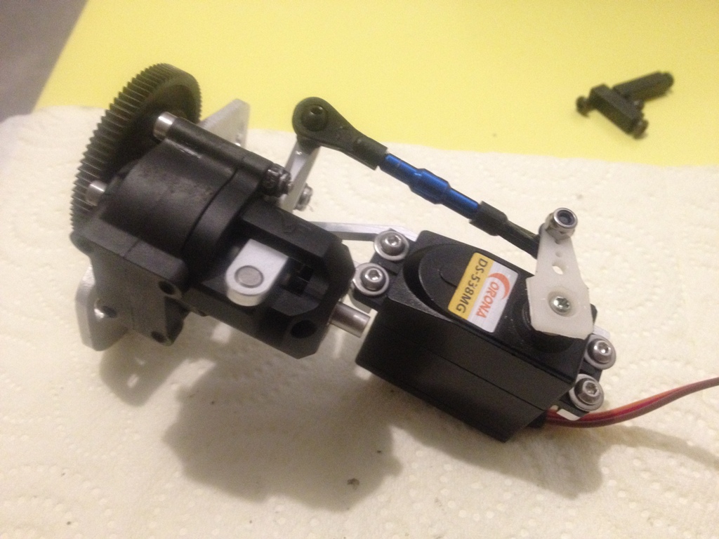

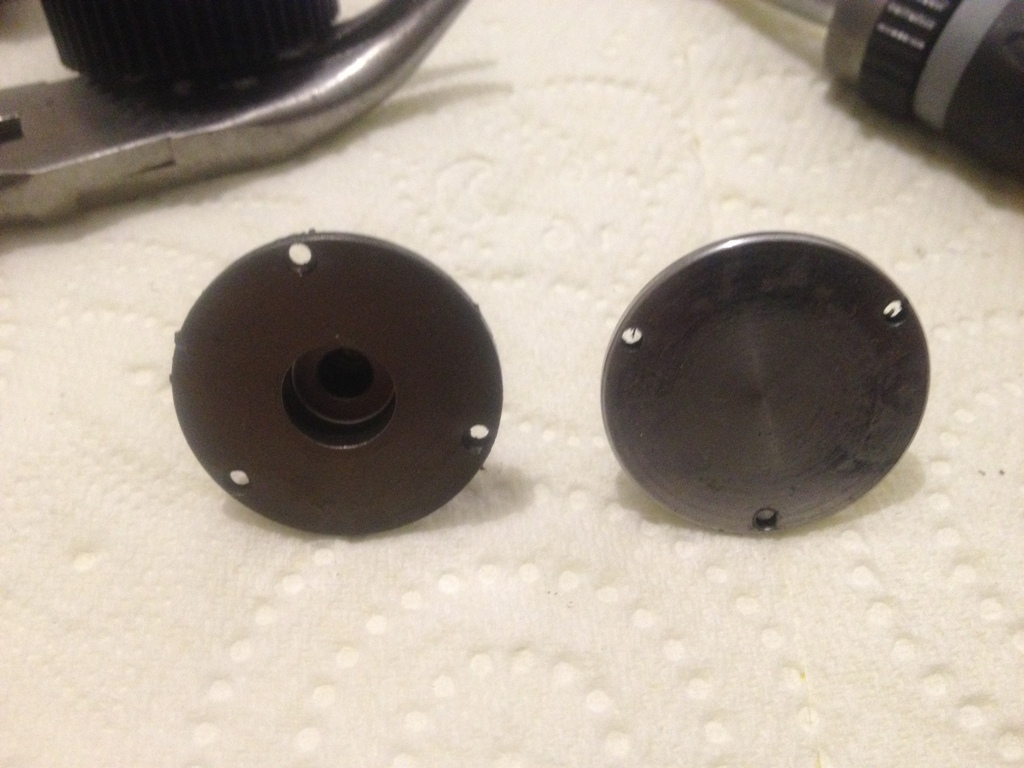

Étude de la fixation du servo de commande du diff du pont arrière :

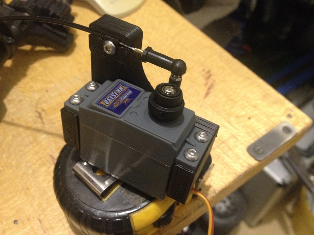

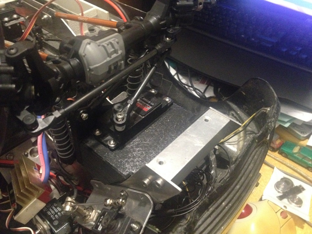

La fixation du servo de pont :

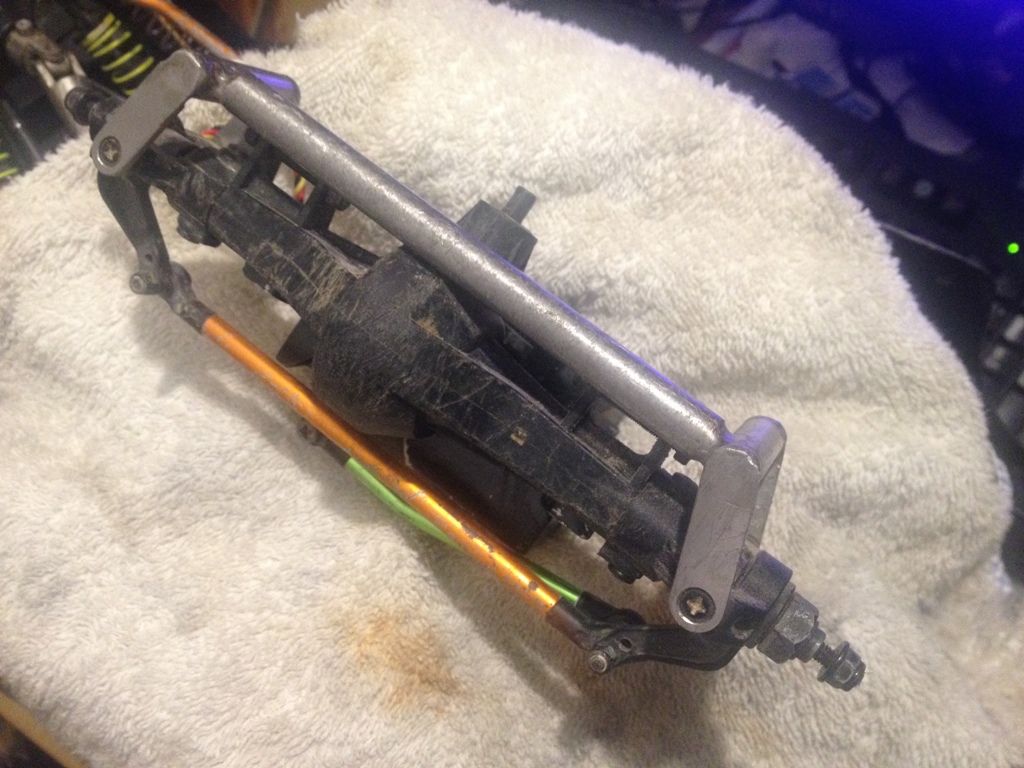

L'ancien pont avant. AX10 ARTR renforcé :

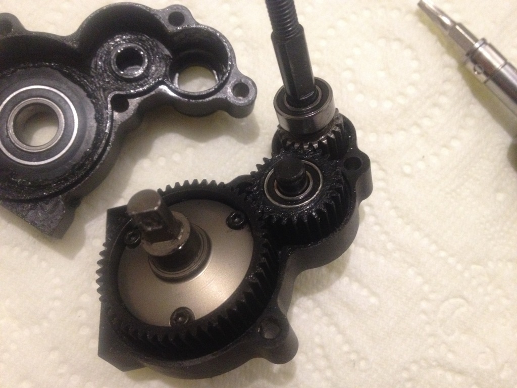

Ouverture et contrôle de la boite de trans après 8 ans de roulage sur un scale de 5 kilos :
Montage du DIG Vanquish :

Quelle puissance font les servos pour les blocages de différentiel ?
Messages : 152
Re: [Traxxas TRX-4] Ford F-150 new Bright 1/8
Message  Nicolas le Mar 19 Sep - 0:08
Pour l'instant j'ai mis ce que j'avais en stock, des Hobbyking de 4 kg.
Je pense que ça doit largement suffire, les micro servo qui sont sur le Traxxas sont des 2,3 kg.
Pour le Dig, le servo corona ds-538mg vient du relevage de lame du Kyosho Blizzard.
Il est avec pignon métal et fait 7kg .

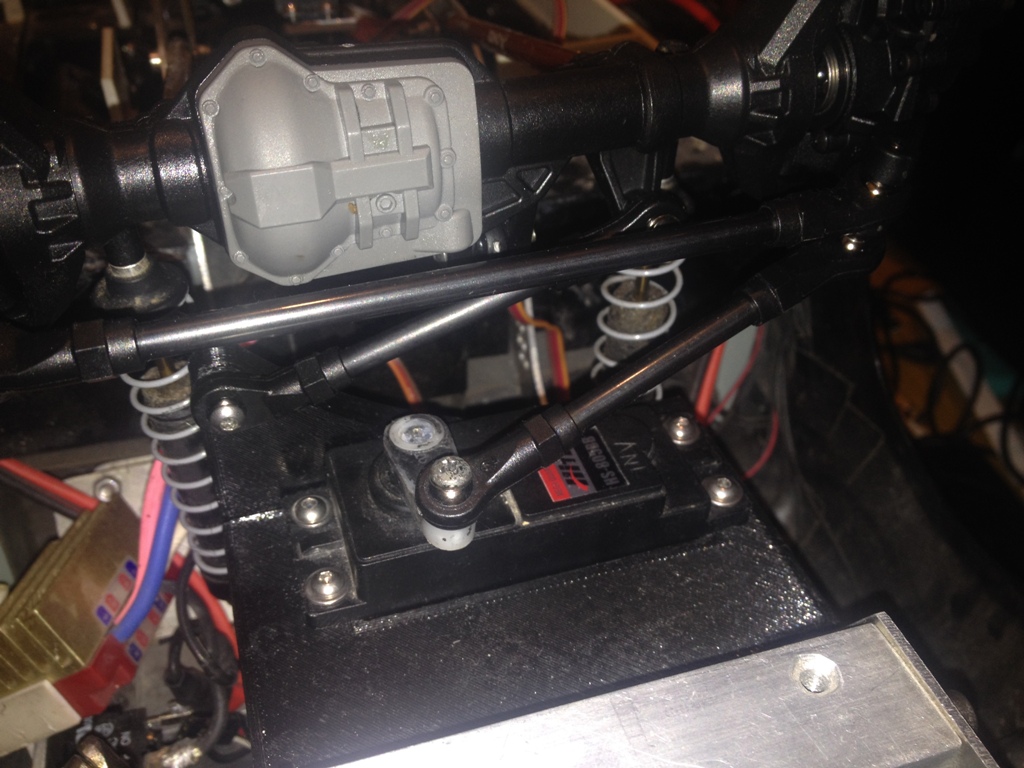

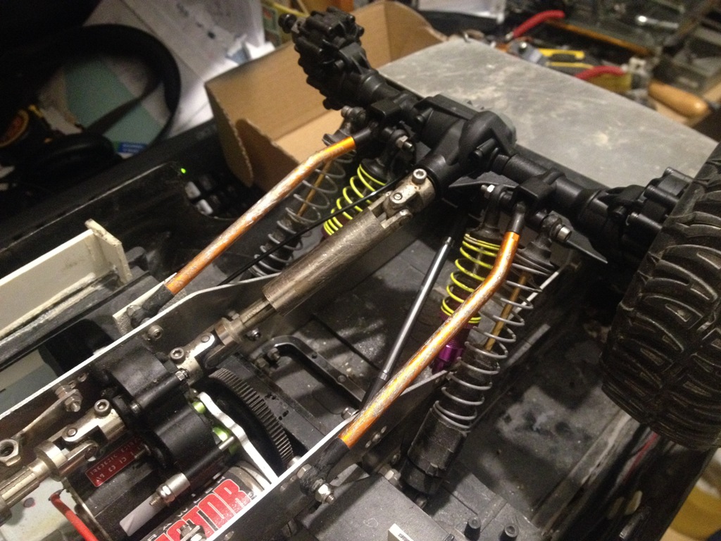

Fabrication d'un support servo et barre Panhard.
Puis test de croisement. Je le trouve quand meme haut.
Message  koni le Mer 27 Sep - 13:25
c'est vrai qu'il est haut, c'est les ponts traxxas qui renforce cette impression ?

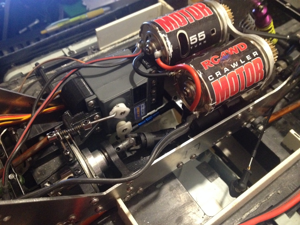

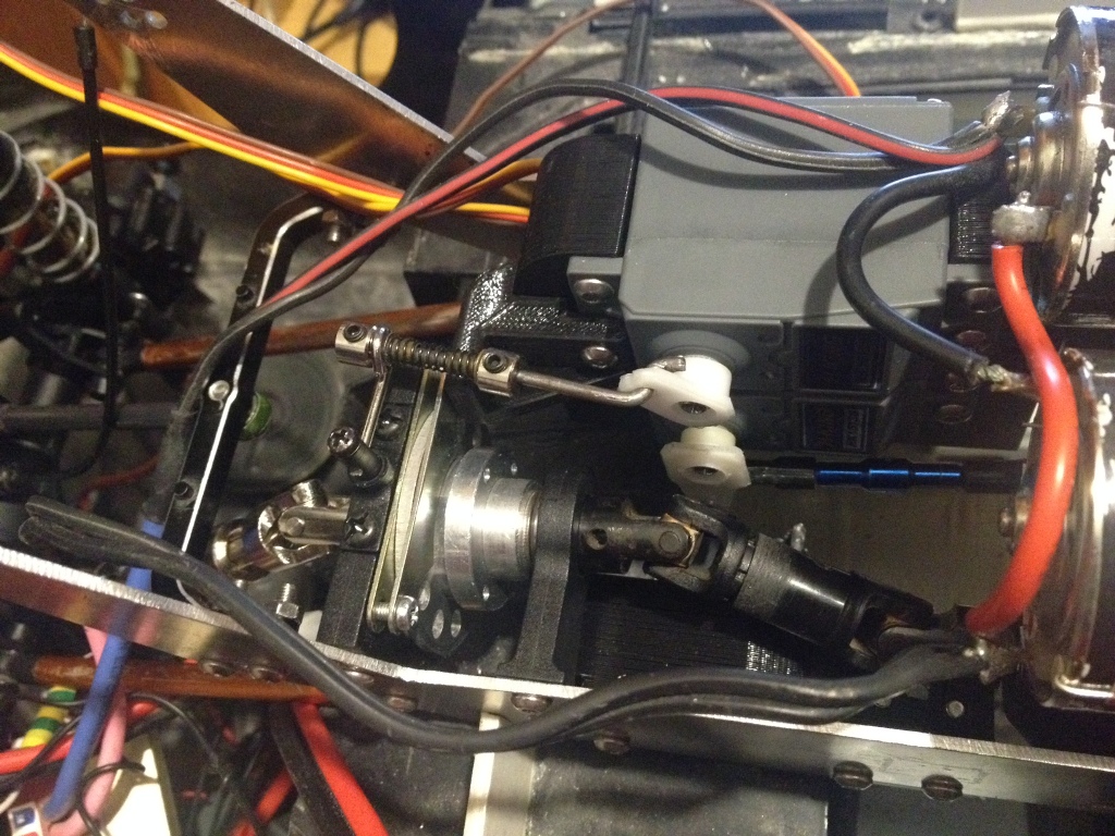

Message  Nicolas le Jeu 8 Mar - 0:26
Finalement je vais conserver le Tekin rebel 2.
Il n'a pas de drag brake mais pas grave, je monte un frein a disque de thermique entre la sortie du Dig et le pont avant.
Disque qui freinera donc les 4 roues en 4x4 et le pont avant en 4x2.

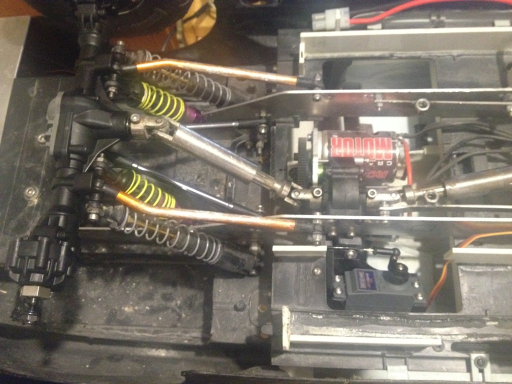

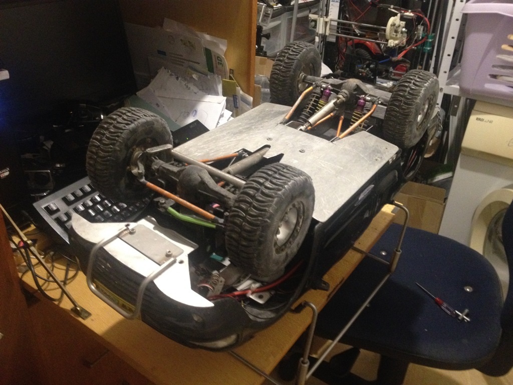

Montage de la couronne de 56 dents et des pignons moteurs de 23 dents pour compenser la forte réduction des ponts Traxxas.
Montage du frein a disque.
Supports servo et fixation de la tôle de protection du dessous. Les écrous M4 prisonnier serviront a tenir la tole.
le châssis retourner avec le réglage du frein.

J'ai bien avancé aujourd'hui et il est fini et roule.
Mais il ne roulera pas longtemps, je vais tout démonter et remettre la config d'avant.
En effet les pont du TRX-4 sont trop démultiplier, du coup quand je passe en 4x2 le pont avant ne tourne presque pas comme si le frein était serrer.
Le frein a disque sert donc a rien.
De plus les jantes on un fort déport et le servo de direction (25 kilo 1/5) n'arrive pas a ramener les roues en ligne sur le plat .
Donc démontage et retour au ponts AX10 ARTR
Les ponts du TRx-4 serront peut etre vendu, ou un autre projet, a voir.

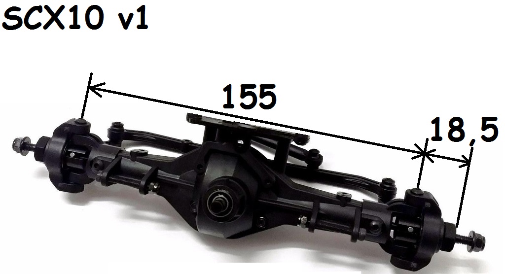

Voila un défaut que je ne fesait pas attention en scale mais qui a toute sont importance :
L'angle de pivot. Plus il est proche de l'axe de la roues mieux c'est, et sur le Trx-4 c'est catastrophique. Et pas moyen de mettre des jantes a faible déport sinon ça touche au carter des pignons du portique.
Bref, pont traxxas TRX-4 quasi neuf surement bientôt a vendre.
