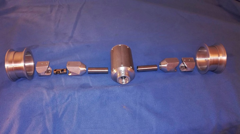

Salut, Smile
J'ai attaqué la boite de transfert ce weekend, pas de photos car pas finis Razz Mais consolation, j'ai reçu mes couples coniques, pignon de boite, et roulement de fusées. J'ai commencé à tarauder tous les trous à tarauder, beaucoup de taraudage, donc je taraude et je taraude ! bounce
Petit aperçu du montage partiel du pont avant:
Le weekend prochain je termine la boite de transfert, enfin le corps et viendront ensuite les flasques extérieures. Sleep
Petit à petit ...
