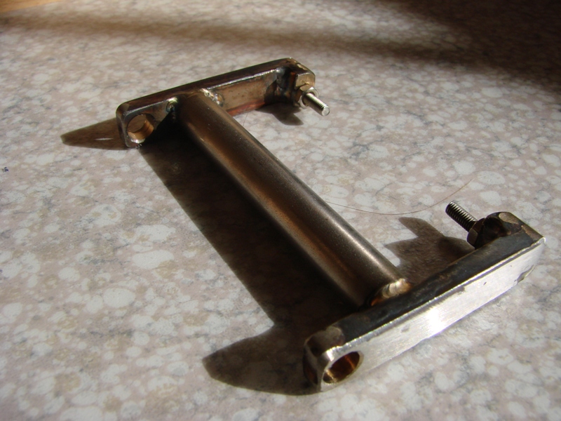

-Renforcement des cardans par un tube de 12.2 intérieur.

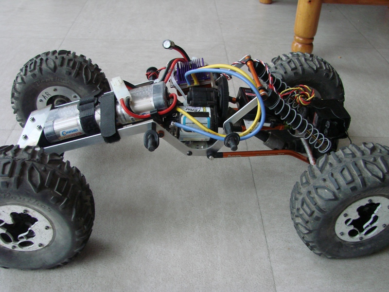

Quelques photos du montage de la hauteur variable sur un Axial AX10 ARTR.
La construction c’est étaler sur un mois (démontage le lendemain de la Taz’s cup de septembre 2008 et essai en intérieur la veille de celle d’octobre)
La hauteur varie de 80 a 30 mm.

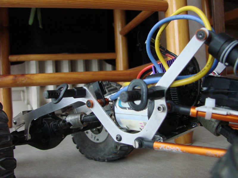

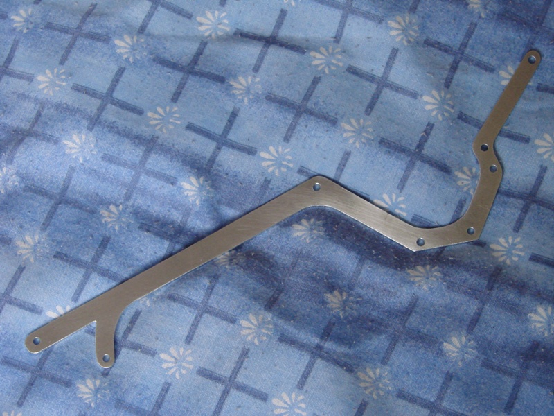

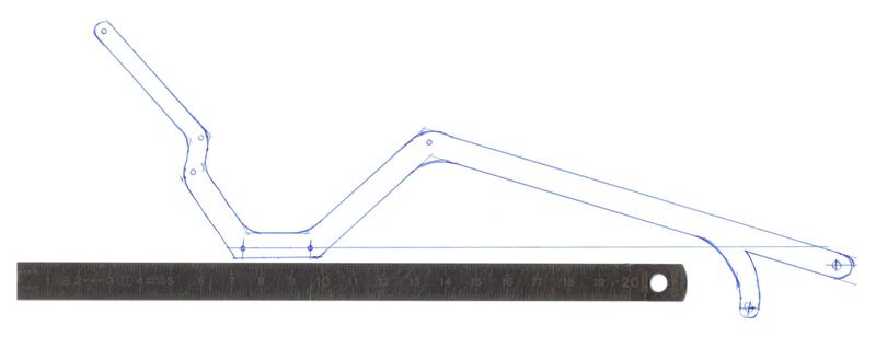

Les bras permettant le déplacement de la tète d’amortisseur a l’intérieur du châssis (Yen a qu’un de visible là)

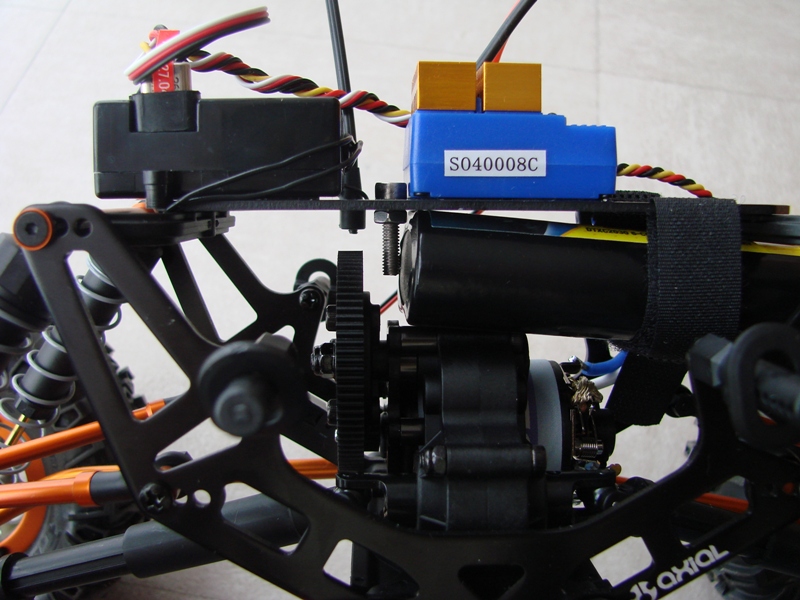

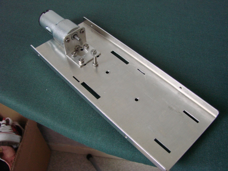

La tôle supérieure du châssis sur lequel est fixé le moto-réducteur (Moteur type 380) :
Les deux bras monté dans le chassis avec le tirant les reliant :
Il y a une sorte de vilebrequin fixé a la sortie du réducteur sur lequel est fixé un tirant allant au bras arrière.
Ce vilebrequin assure aussi les fonctions de fin de courses.
Ici en position haute :
Là en position basse :
Voici la parti supérieur des fins de courses avec leurs contacteurs :
Un servo commander par la troisième voie de la TQ3 actionne un interrupteur a double circuit on/on.

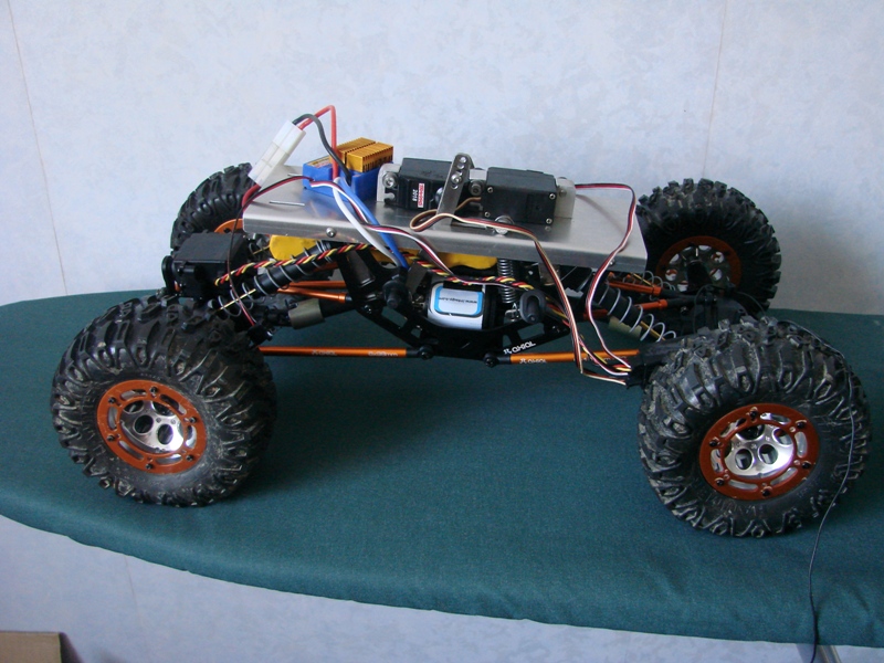

Voici l’ensemble monté. En regardant bien (la place était compté) on aperçoit le vilebrequin avec sa bielle relier au bras (partie flou).
Ici en haut :
Là en bas :
Voici quelques vues :
Pour ceux qui n’ont rien compris a mes explications. Et c’est normal car j’explique pas forcement clairement.
Voici la Vidéo :
Le liens : https://www.youtube.com/watch?v=r0zVb-mTTv0

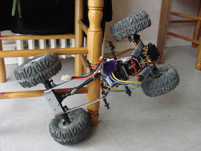

J'avais fait des essais avec deux servo
Pas concluants :
Les servo forçaient énormément, et je les entendais travailler même dans cette position.
En en plus j ‘avais mis des ressort pour les aidé à supporter le poids de l’engin.
Et malgré cela ça n’était pas convainquant.
Le coup de revient n’est que de 28,10 € (moto-réducteur, fin de courses et interrupteur).

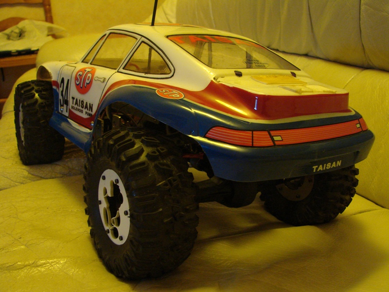

Après , un coup de blanc sur les Ring, un coup de noir sur les jantes et voila.
Chaque roues est lester de 80 grammes.

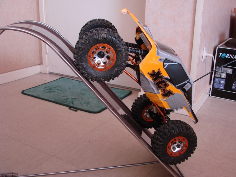

Voici la nouvelle carro.
Je ne sais pas si elle est assez découper pour le crawling .  Mais plus découpé ce serrais moche.

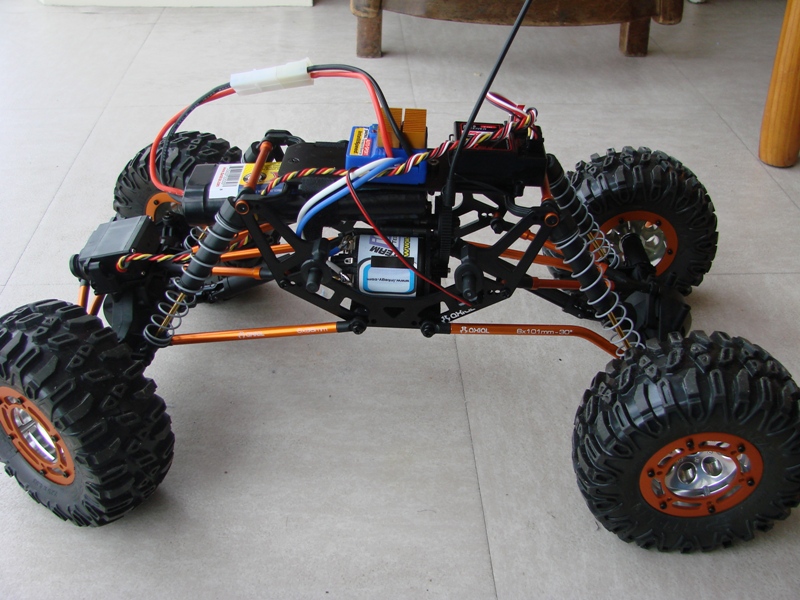

Et voici la dernière modif faite en Mars 2011 avec le F.R.A. System™️ by Nycos
La meilleur façon de supprimer le torque twist  = supprimer la rotation.
En plus ça fait un sacrée gain de poids (amortisseurs, liens, .... )
Le moteur a été avancé pour laisse la place a l'accu et ramener le poids par devant.
Donc voici ce qu'est le F.R.A. System™️ (Fixed Rear Axle)   :wink3:
Là le pont arrière bloqué et tout l'avant suspendu. Les tirants arrières ne cintre pas.
Poids total roulant : 2.420 Kg
