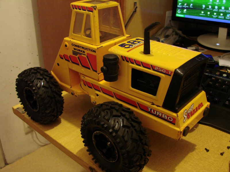

Suite a une discutions a la mine d'Abbaretz avec Totof et Thomas, on est parti sur un délire.
J'ai decider de me faire un chargeur a pneus .

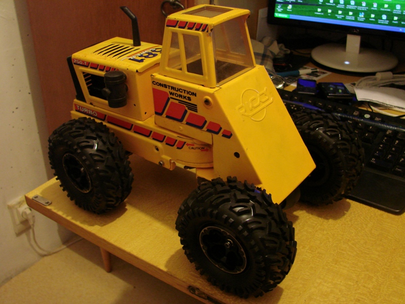

Voici la base, ce gros bébé de 2,6 kg :
Reste plus qu'a le modifier.

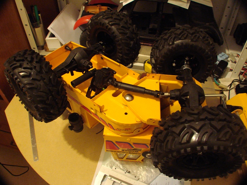

Voici la suite.
Ponts et trans Axial ax10
Moteur 55t
Roues XR10 (lester a l'arrière)
Voila, c'est tout pour l'instant.

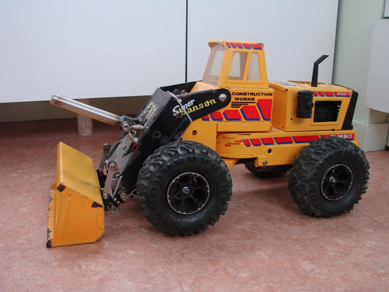

Message  Nicolas le Jeu 18 Mai - 14:16
Voila, l'engin est roulant et les vérins maison fonctionne plutôt bien.
Le poids du jouet : 2,62 kg
Le poids final roulant : 6,10 kg

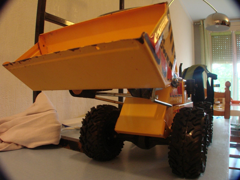

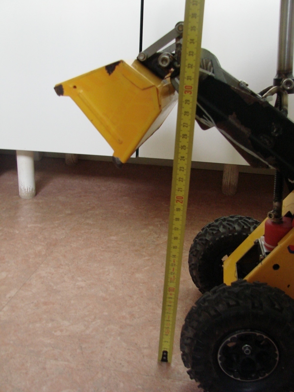

J'ai modifier la rotation et la position du godet pour augmenter l'amplitude.
Sur les photos c'est juste pointer.
