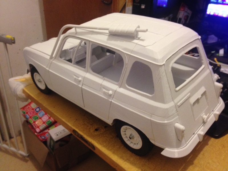

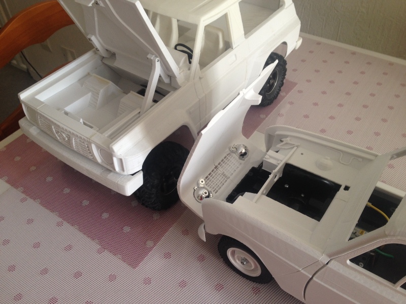

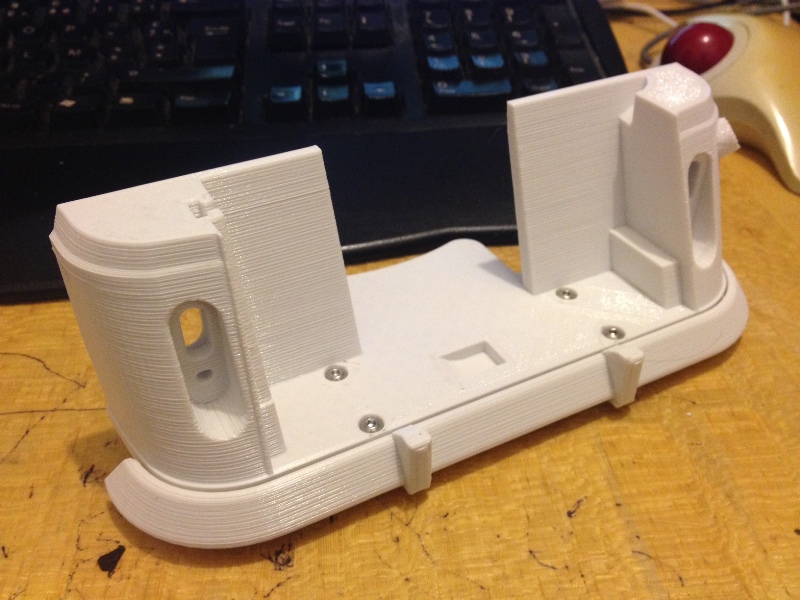

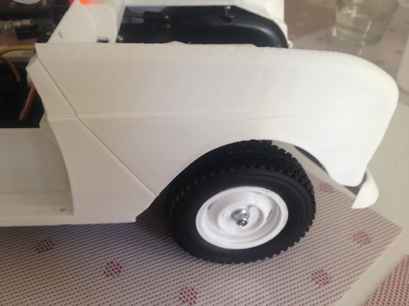

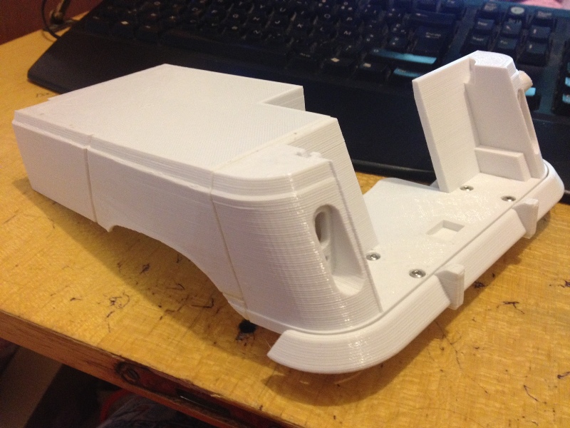

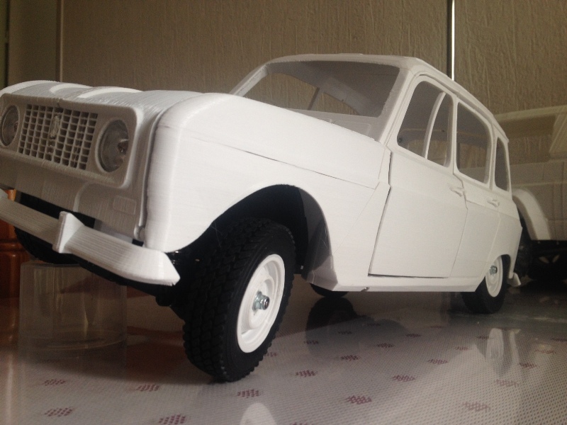

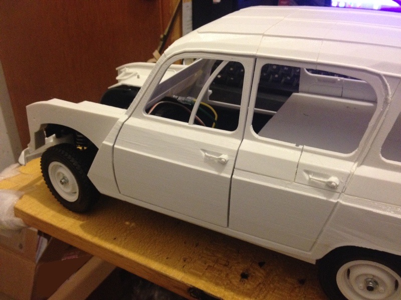

Après le Nissan Patrol (qui n'est d'ailleurs pas encore passer en peinture) je voulais faire un truc un peu plus Frenchie.
J'ai trouver un fichiers de 4L auquel j'ai passer 300 heures de modélisation pour le rendre plus beau et imprimable en 3D.
La 4L est sortie au bout de 120 h d'impression, 2 kilos de plastiques en comptant les rebuts soit un cout matière de 45 € raté compris.
La carro complète sans le châssis pèse 1,3 kilo.
Temps de modélisation : 300 heures environs.
Temps d'impression : 120 heures environs or finitions et peinture.
Logiciel : Google Sketchup
Imprimante : prusa I3 de 2014
Matériau : PLA Esun 1,75mm

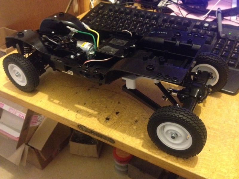

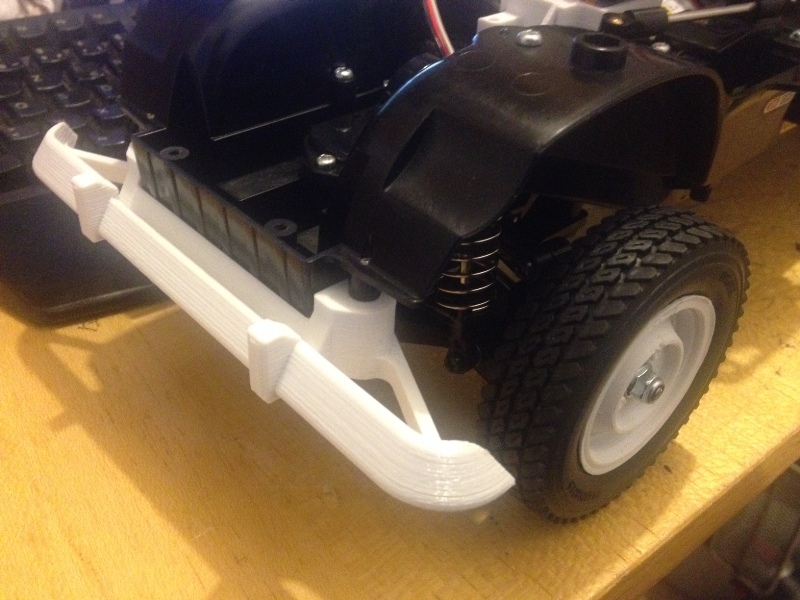

On commence par l'achat d'un châssis de Tamiya CC-01 Bronco neuf sur eBay pour 97€ livré.
Les grosses entorses par rapport a la vrais : les suspension a ressort et le pont rigide.
Voici ma base mécanique :
Les roues :

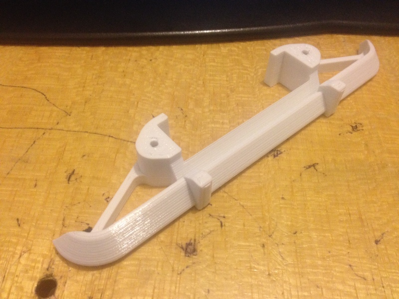

Modif de l’empattement :

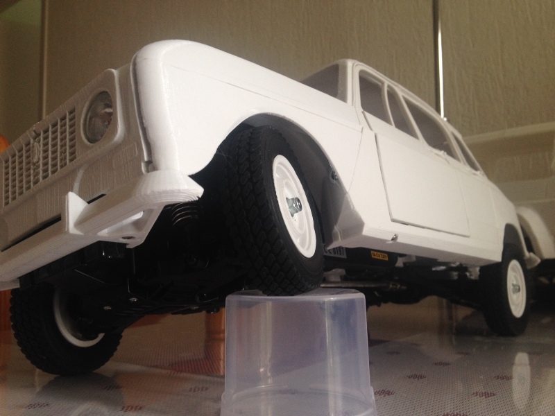

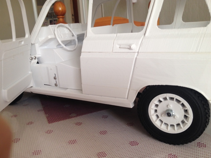

J'ai fait des essaie de jantes.
Jantes de R5 alpine (monté a l'avant gauche) et celle de R5 alpine Turbo (monté a arrière  gauche).

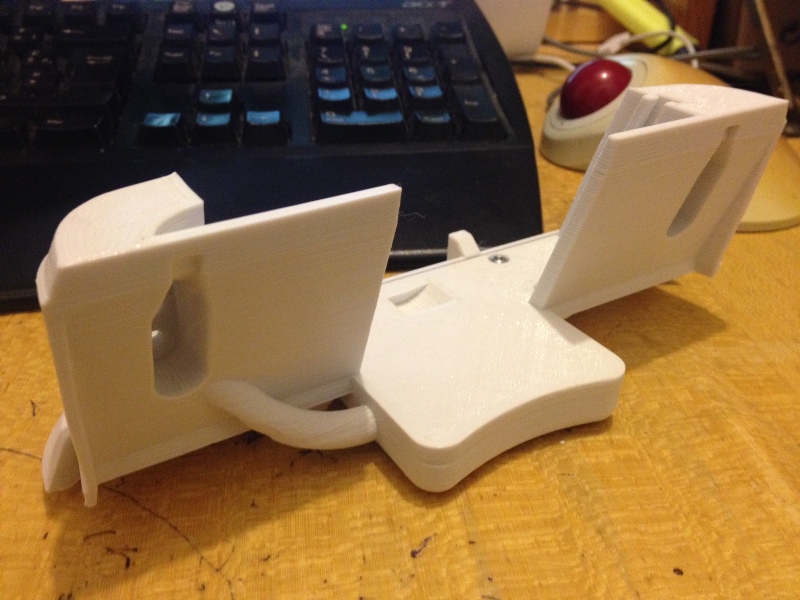

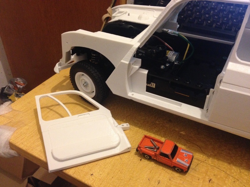

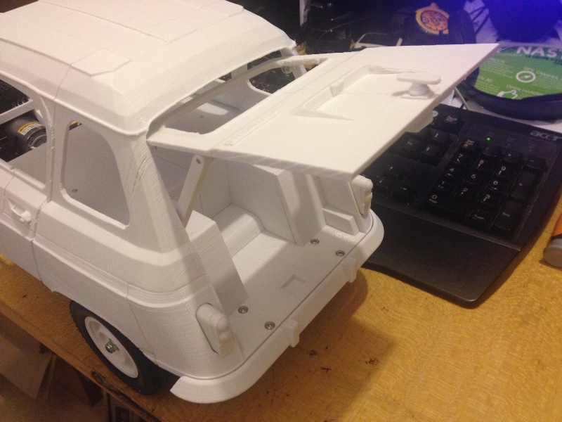

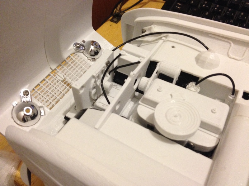

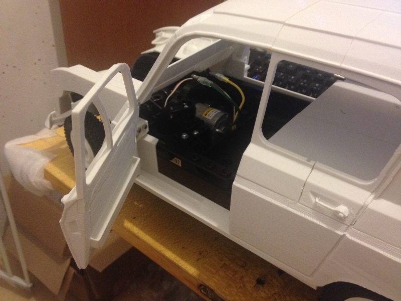

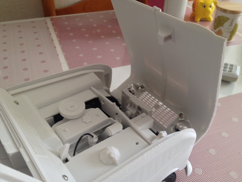

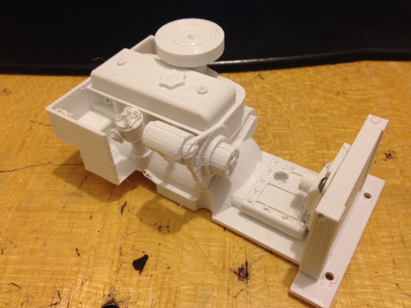

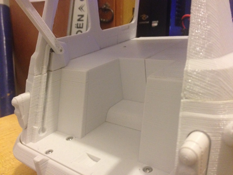

Les photos de l’intérieur avec l'emplacement de l'accus et la manette d'ouverture du capot moteur.
Petit délire sur cette jante improbable sur une 4L :
kit échappement Marreau mais je pense qu'elle restera sans :

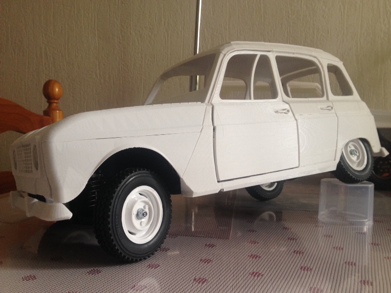

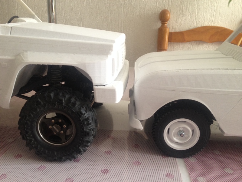

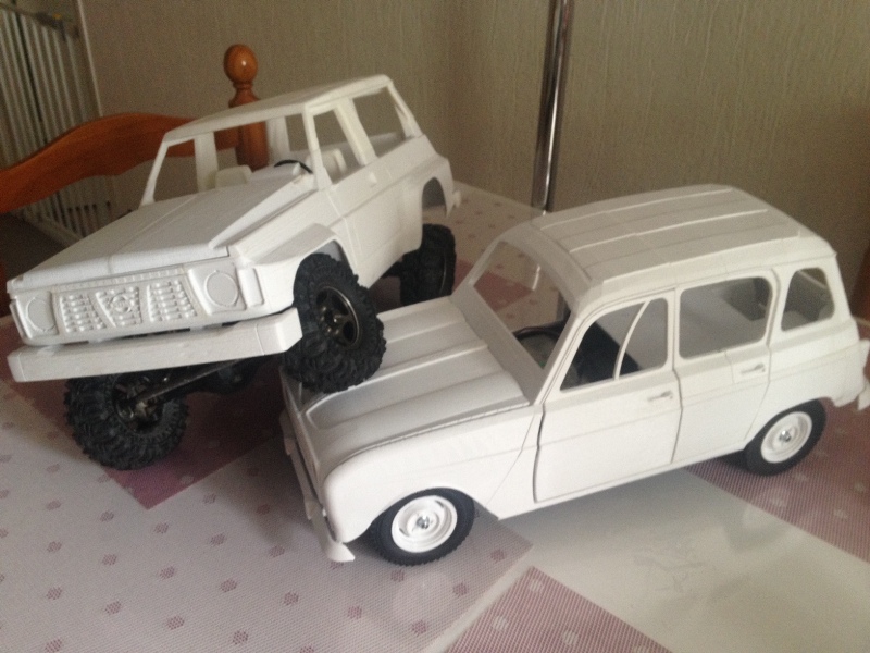

La suite et comparaison de taille avec le Patrol aussi au 1/8.

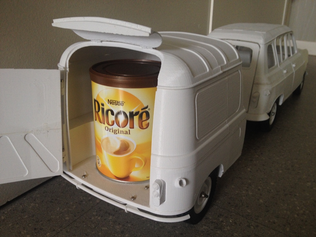

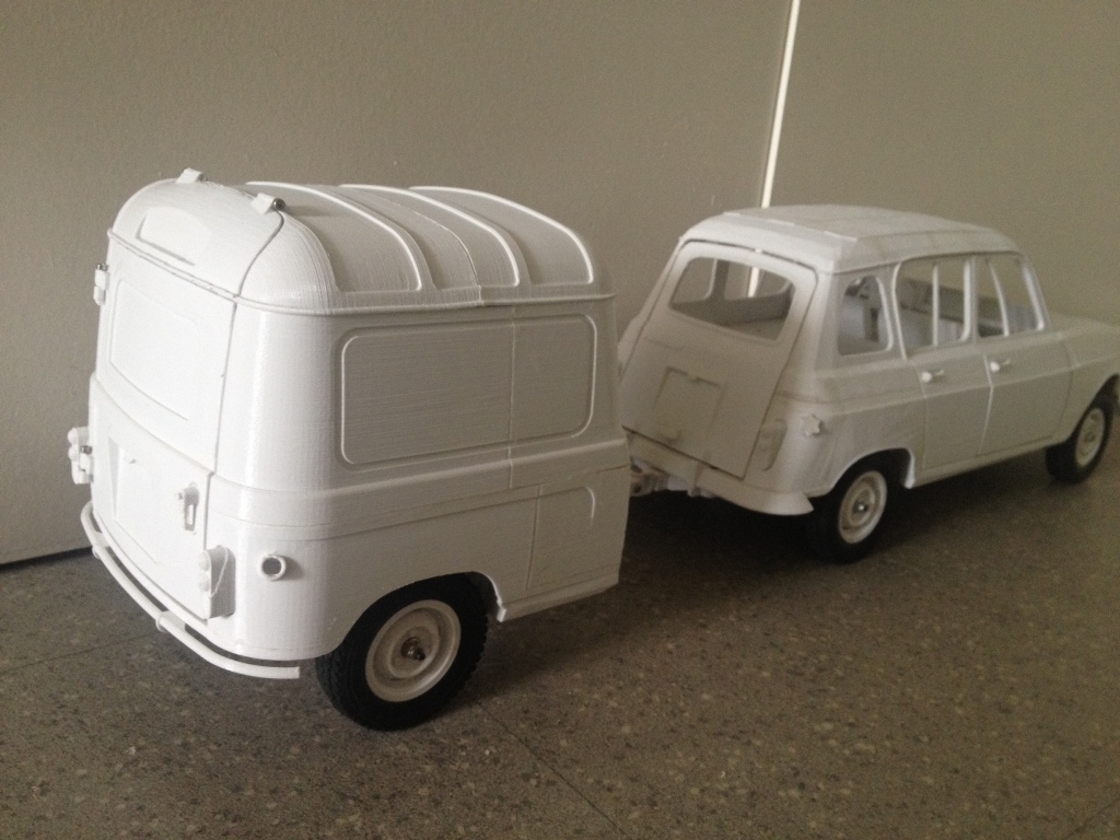

Voici la suite de la 4L.
Vu que j'ai dessiner une version R4F4 (fourgonnette) j'ai aussi fait comme beaucoup, récupérer l’arrière pour le transformer en remorque.
