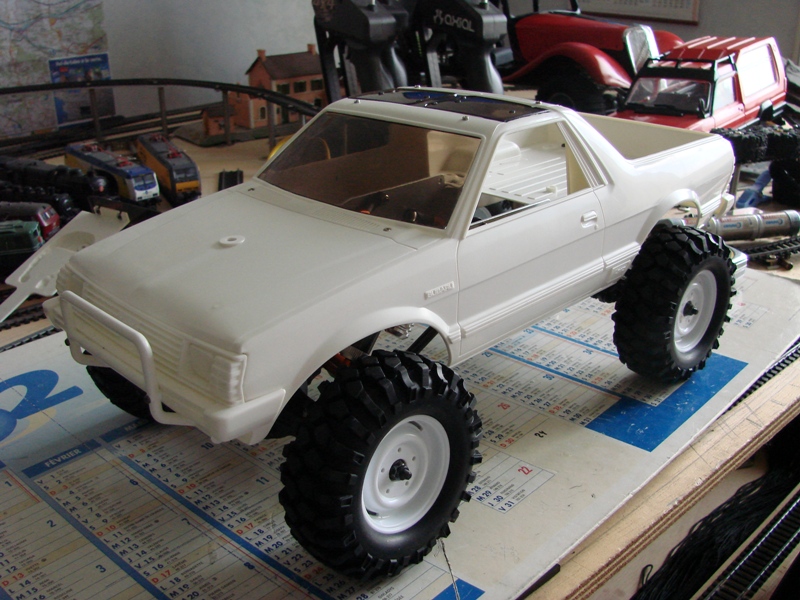

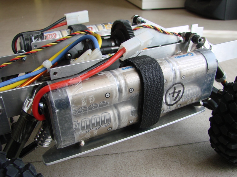

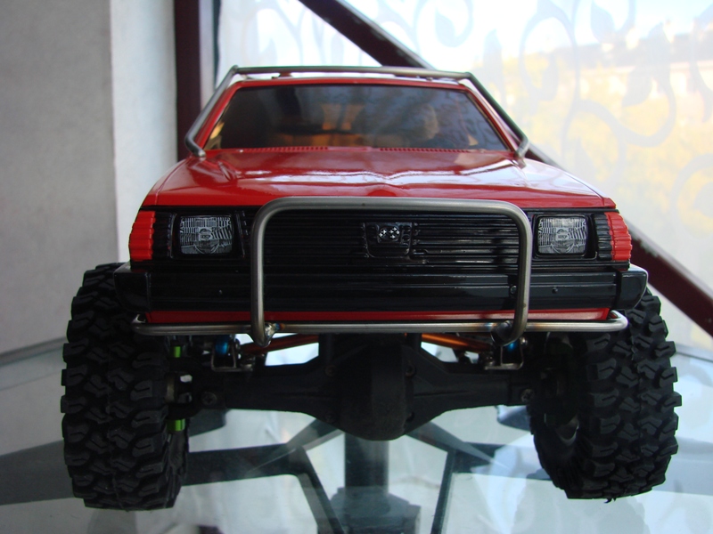

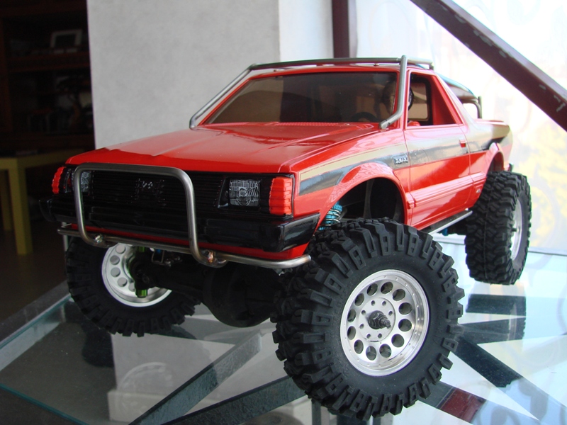

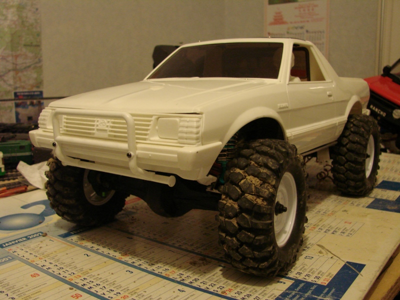

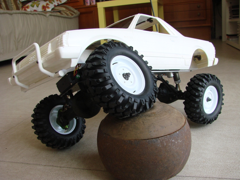

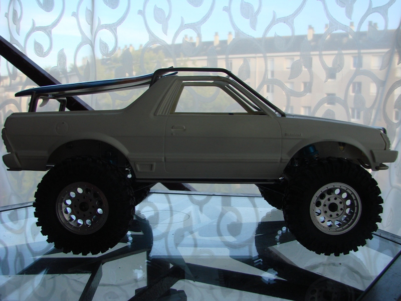

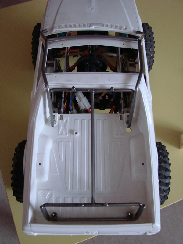

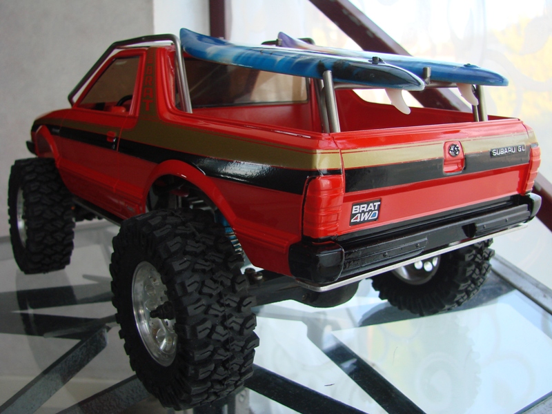

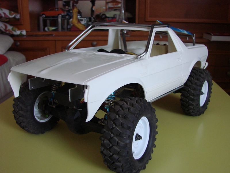

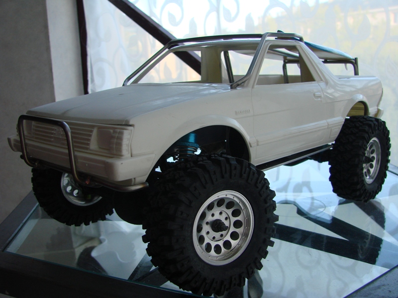

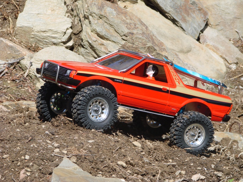

Suite a l'achat d' une carro Tamiya Subaru Brat, j'ai décider de reconvertir mon Crawler AX10 ARTR
Voici l'idée réel du projet :

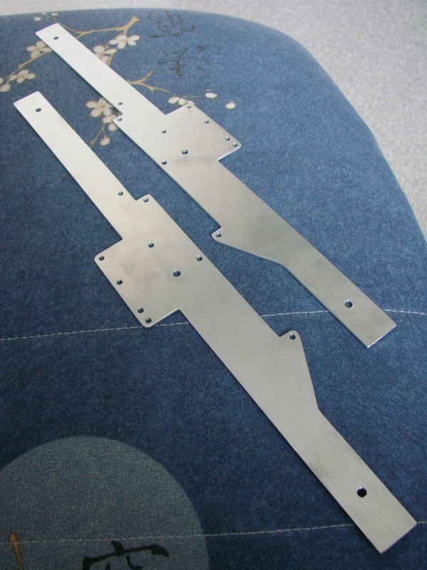

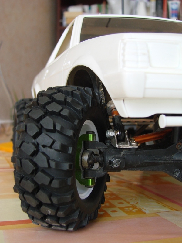

Démontage de mon AX10 ARTR pour ne garder que les ponts , boite de transfert et électronique.
J'ai conserver les avantages du crawler : Novak Rooster, servo Hitec HS 645MG, direction derrière le pont, braquage augmenter avec un empattement de 245 mm.

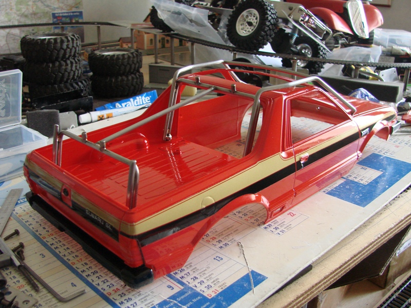

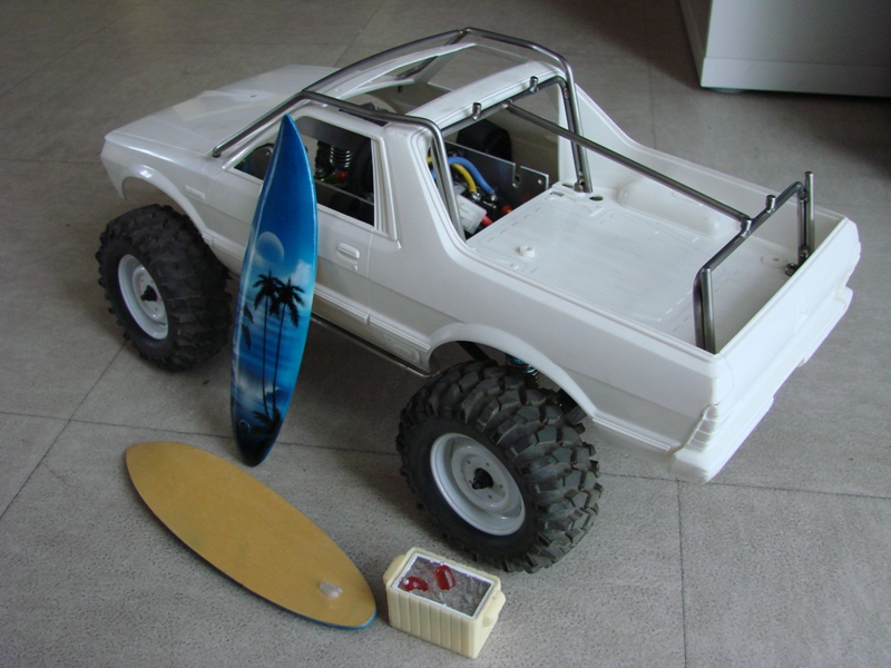

Quelques modifs  : Ski arrière, protection avant en rond et bouchage du trou du capot.

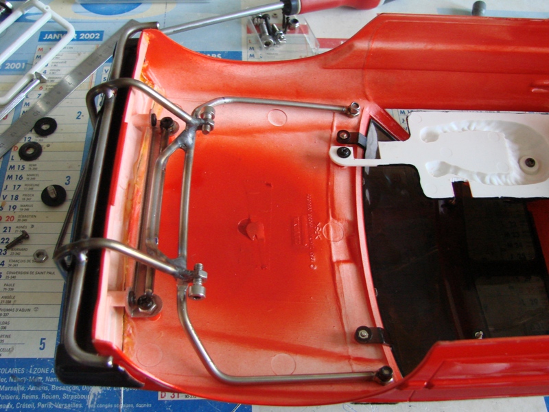

Le pare chocs avant rejoint l'arceau de cabine sous le capot moteur . Ça renforce encore l'ensemble.
Lien de la vidéo

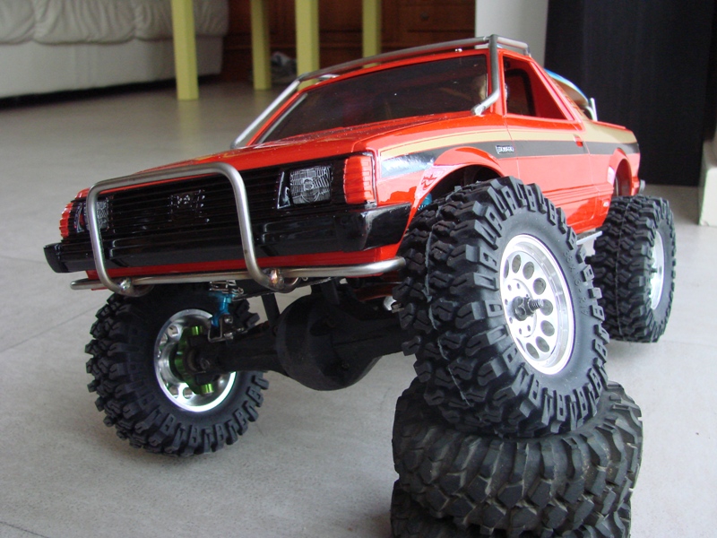

Les dernière modifs

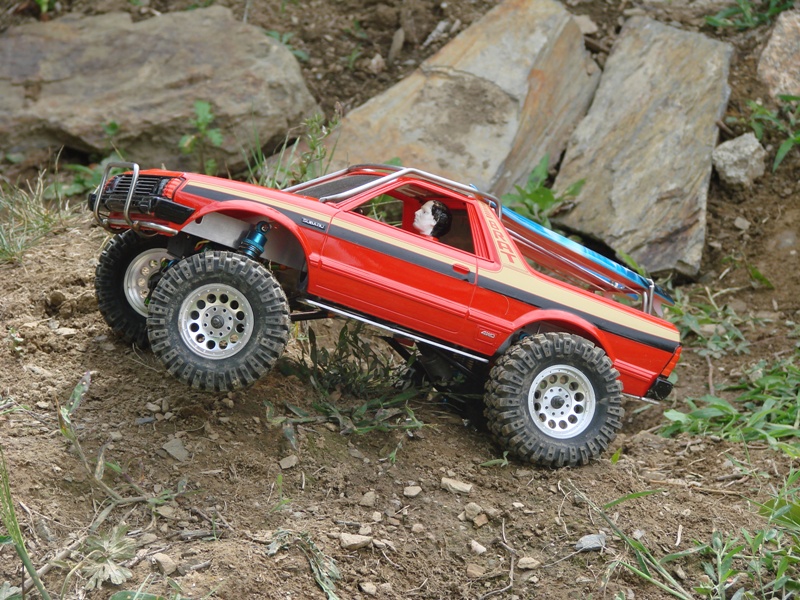

Modification du point d'ancrage des amortisseurs arières pour plus de souplesse.
J’obtiens maintenant un croisement de 6 cm avec un léger droop .
Voici le treuil :

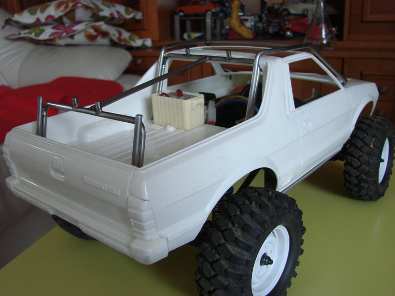

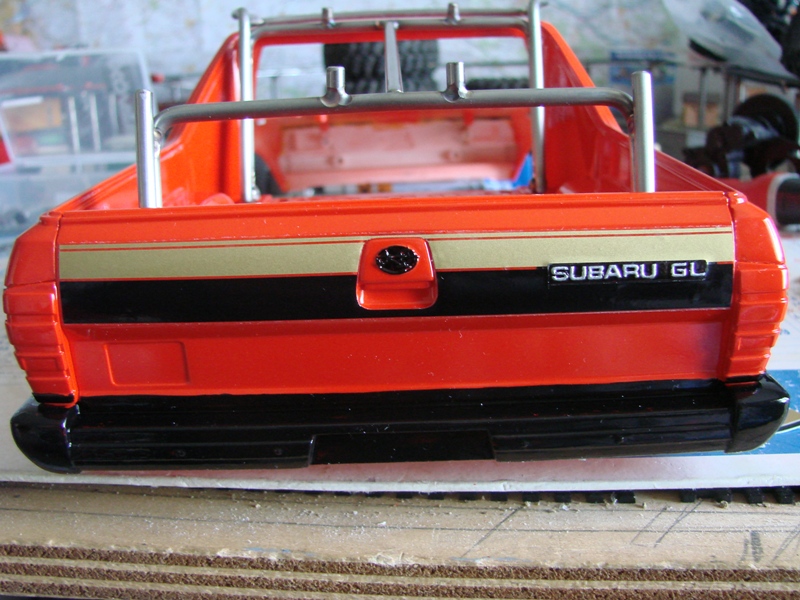

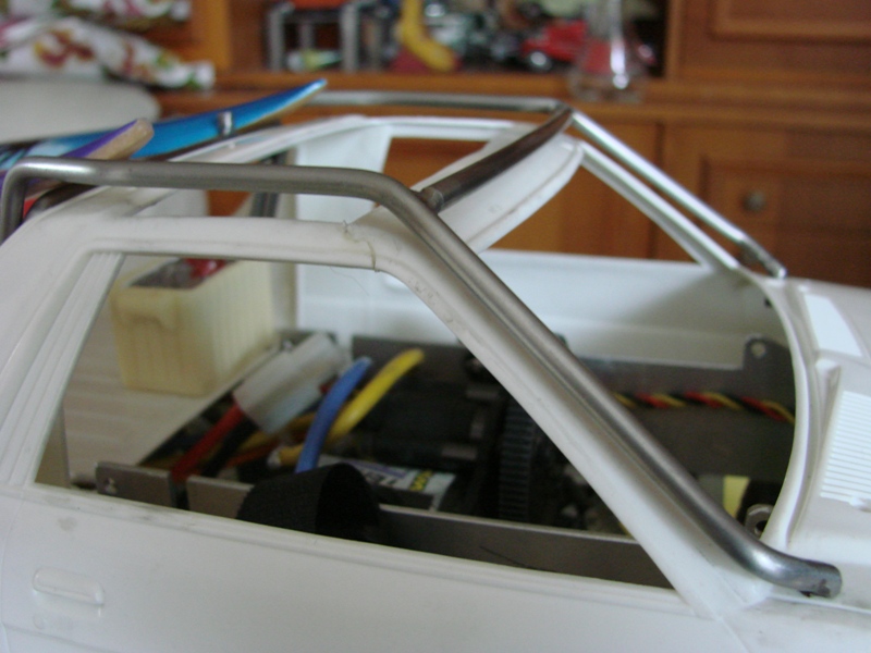

superbe réalisation bien vue aussi pour le treuil ça donne des idées les soudure sont fait comment ? ces propre
tetrix
Messages : 27
Date d'inscription : 27/04/2017
Re: [Axial AX10 ARTR] Tamiya Subaru Brat
Message  Nicolas le Ven 28 Avr - 11:12
tetrix a écrit: les soudure sont fait comment ? ces propre
C'est du rond inox souder a TIG.
