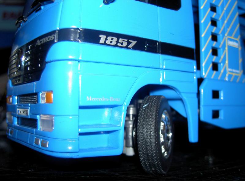

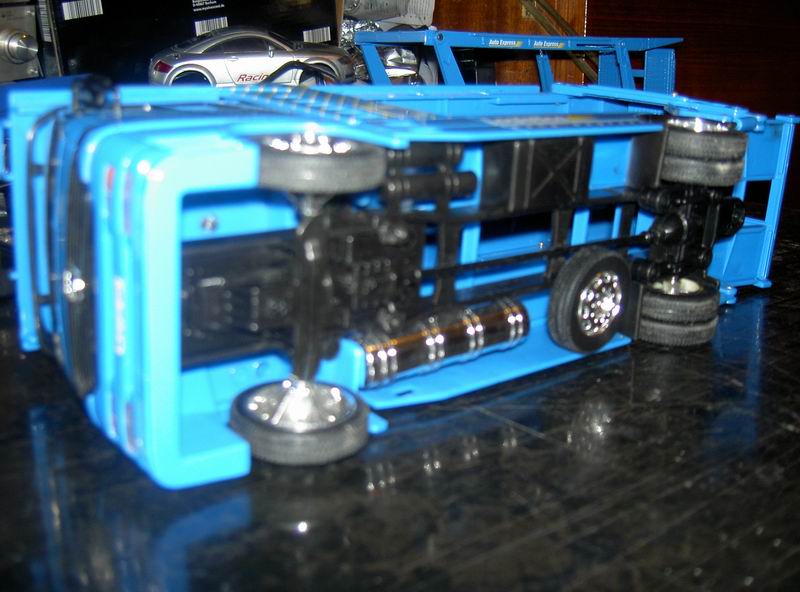

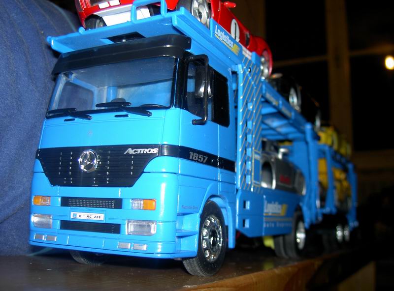

-Camion de base. Un simple jouet.

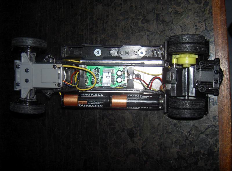

-Le dessous de la bête, pas de direction ni de suspension.

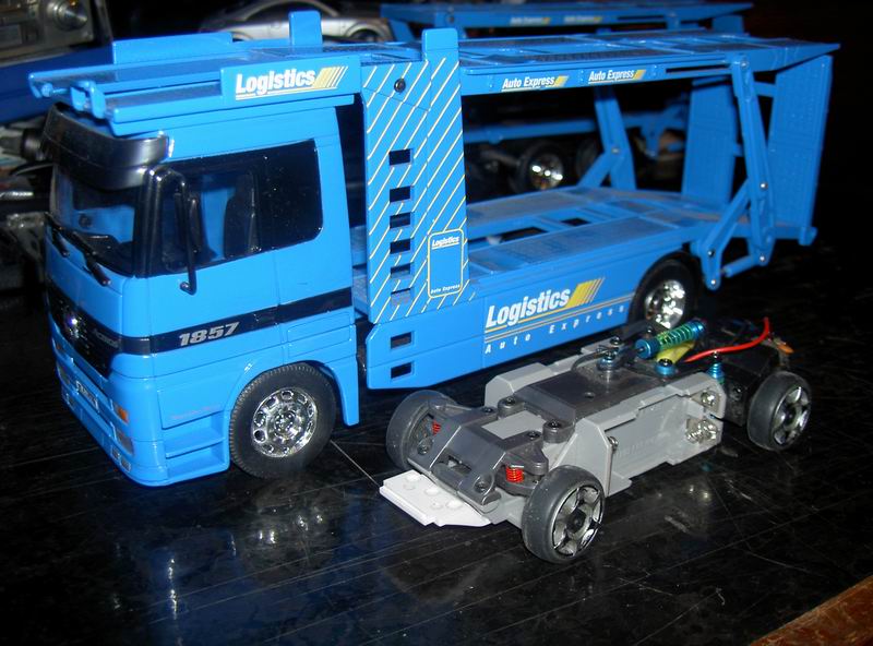

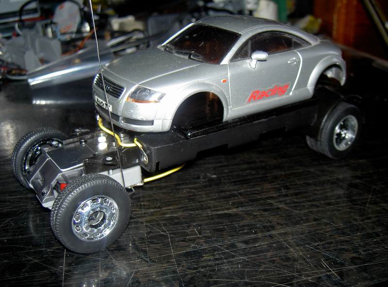

-L’idée est simple, mettre le châssis sous le camion.

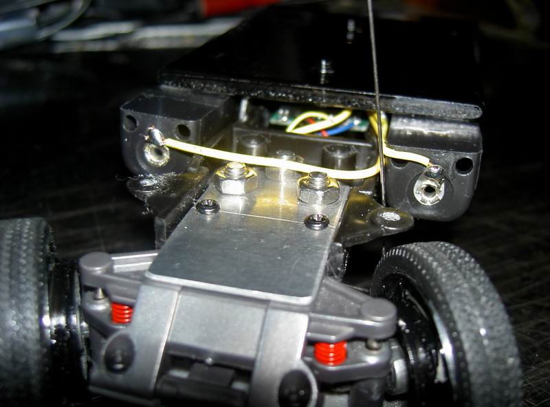

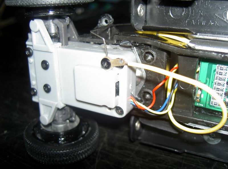

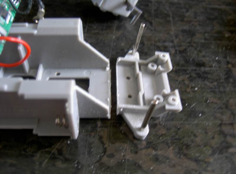

-Découpe de l’avant du châssis pour le refixer sur le cerveau de direction.

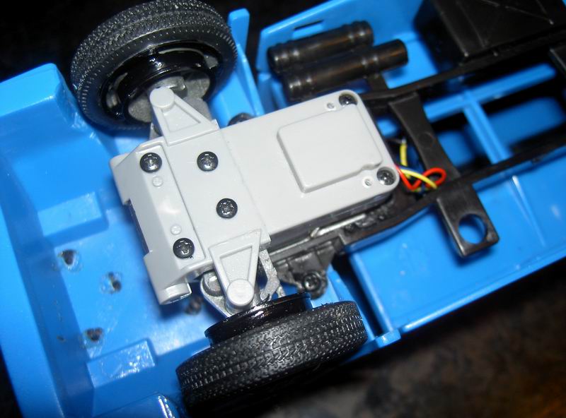

-Détail de la direction sur le châssis du camion.

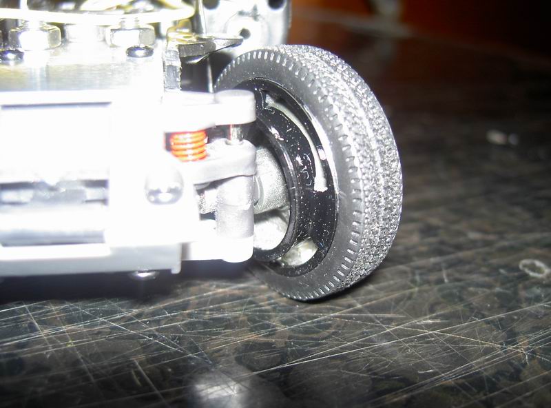

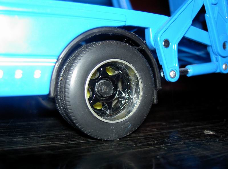

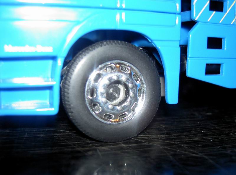

-Détail de la roue avant. La jante du camion a été évider pour installer la jante de mini-Z a l’intérieur de celle si.
-Détail roue avant

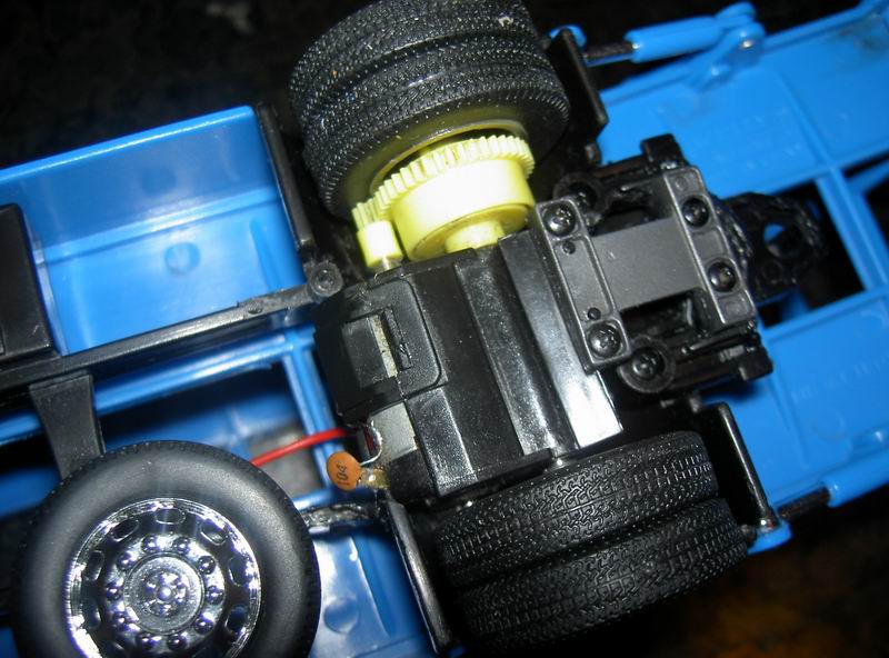

-Détail roues arrière. Même principe que les roues avant sauf que tout le milieu de la jante d’origine a été supprimer. Puis j’ai peint le milieu de la jante de la mini-Z en noir.
-La direction sur le châssis sans électronique.

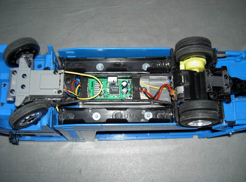

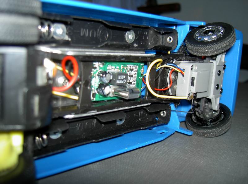

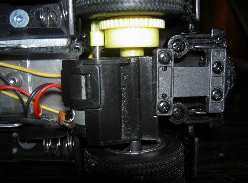

-Détail de l’installation du moteur dans le châssis du camion. Il est fixer à l’envers par rapport à une Z à cause d’une fixation châssis/caisse qui gênait le passage du moteur. Donc la solution la plus simple c’est celle si.

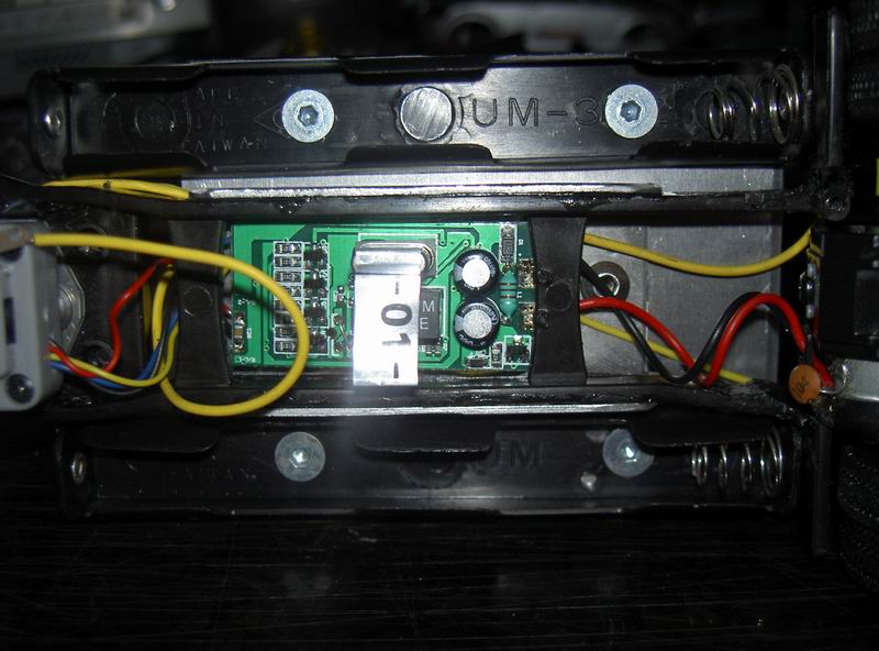

-Détail du cerveau de direction avec l’électronique installer.
-Partie centrale du châssis.
-Partie arrière

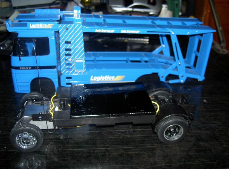

-Vue d’ensemble du châssis
-A ce stade, plus moyen de revenir en arrière avec sont ancienne carro.

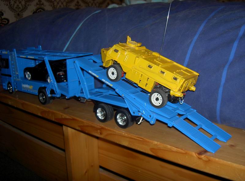

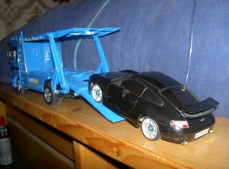

-Le châssis fini avec la caisse derrière.
-Le châssis assemblé dans sa caisse.
-Autre vue.

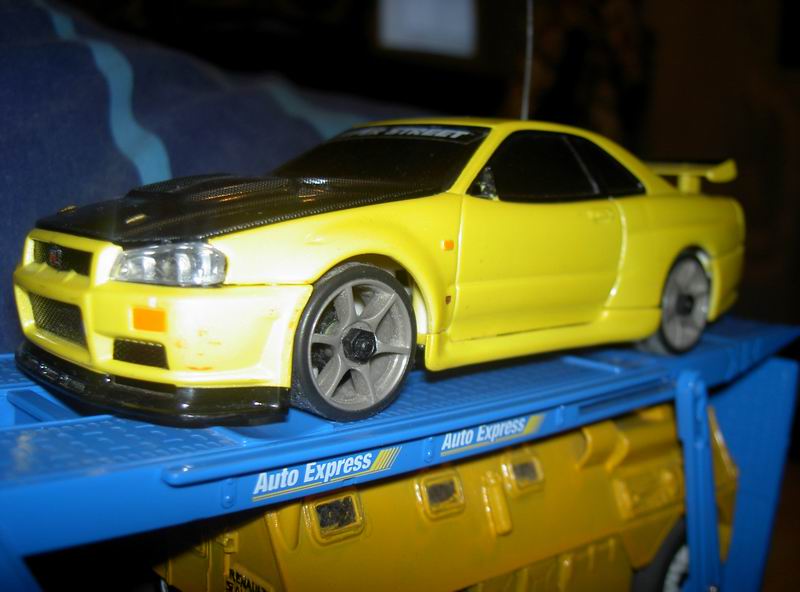

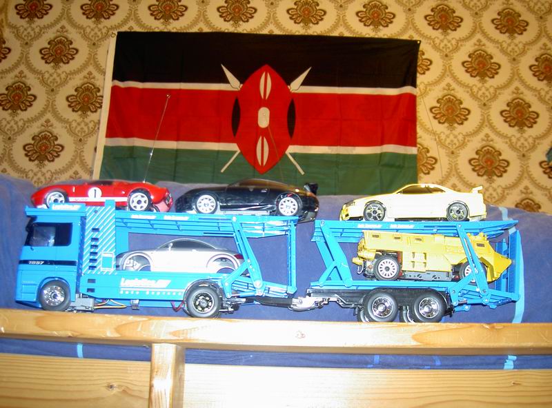

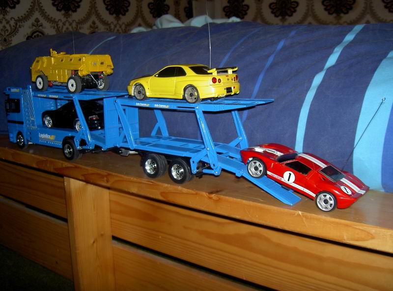

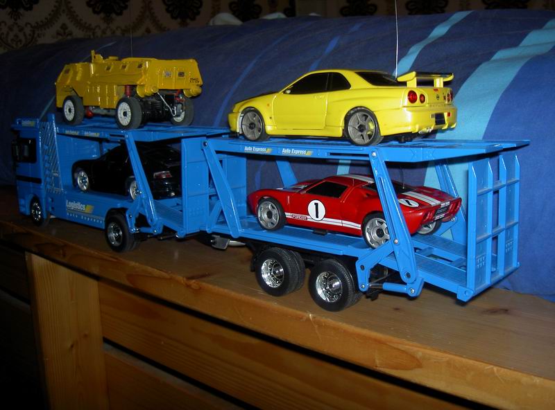

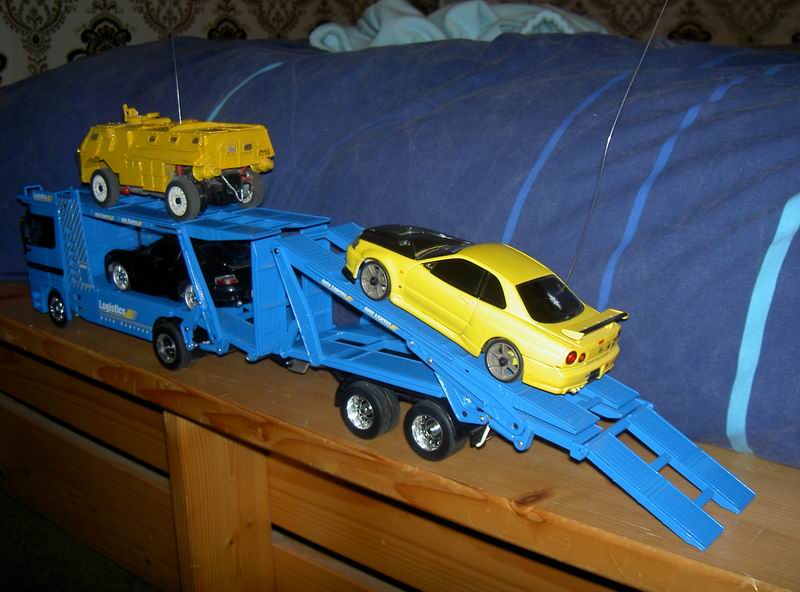

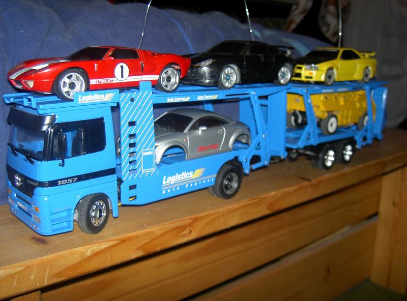

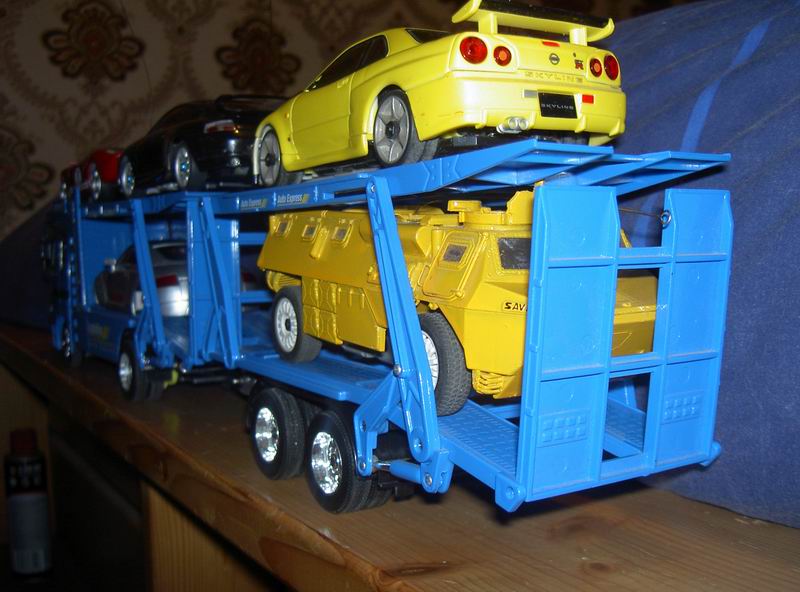

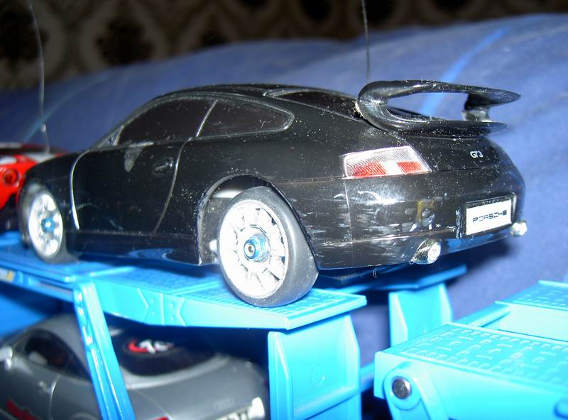

Photos d'ensemble avec la présentation de mes quelques Z:

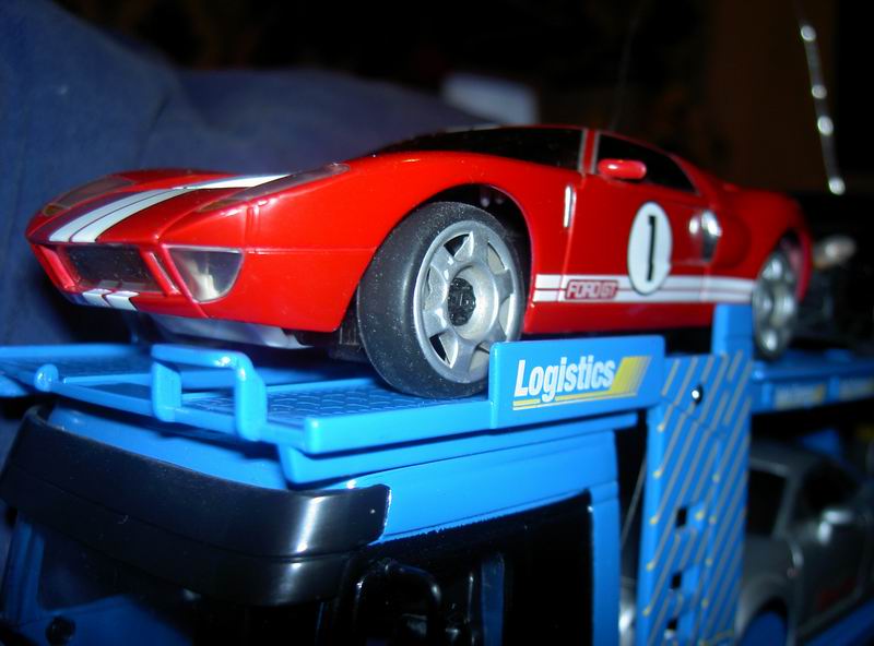

-La Ford GT (Kyosho Palm Runner)
-La Porsche (Kyosho Mini-Z)
-La Nissan skyline (X-mods)

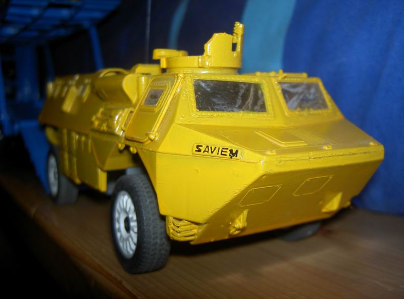

-Le VAB Saviem (Kyosho Overland)
Voilà comment j’ai transformer ma mini-Z en camion porte Mini-Z.
