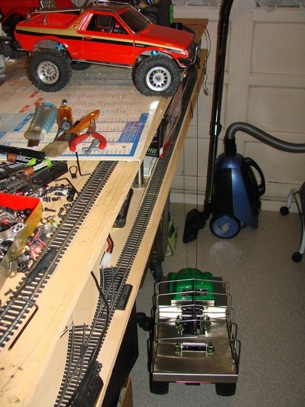

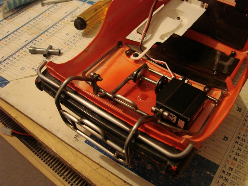

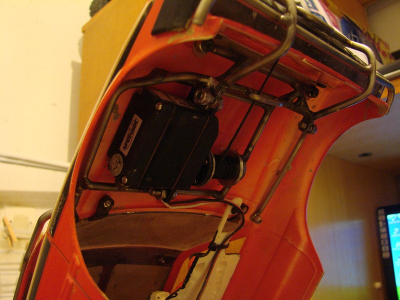

Voici quelques photos pour faire facilement un treuil puissant.
Par contre il est esthétiquement pas du tout scale, donc un système a planquer.

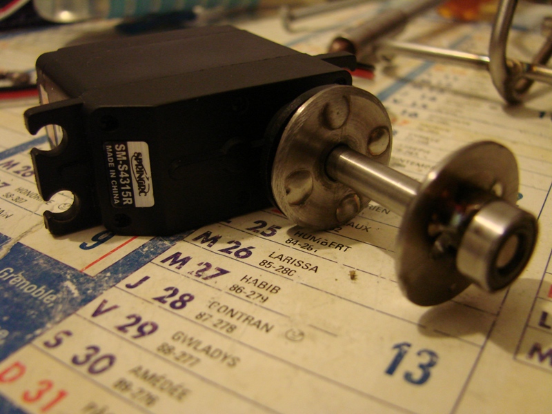

Le servo est un Spring RC SM-S4315R 360°: Voir ebay ou autre. Environ une quinzaine d'Euros.
Le servo est très puissant, de bonne facture et fiable.  Un bon point pour un treuil.

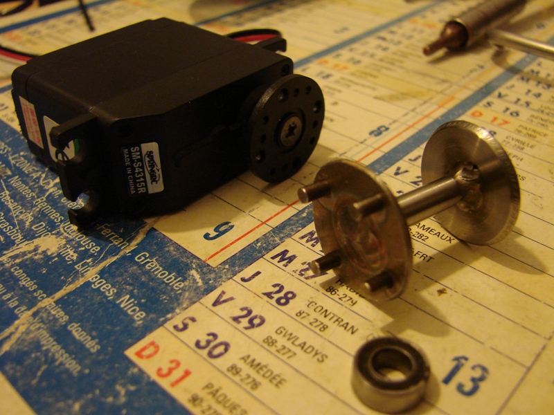

Info importante : C'est un servo 360° donc sans fin de course. Il a un potentiomètre intégré pour réglé le neutre .
Après le but est de faire un tambour pour y enrouler la ficèle :
