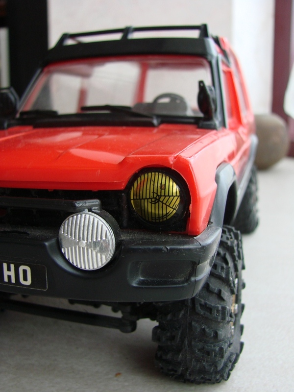

Voici la transformation d'une Matra rancho de chez Joustra avec une mécanique de miniQlo.

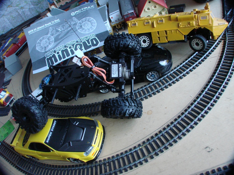

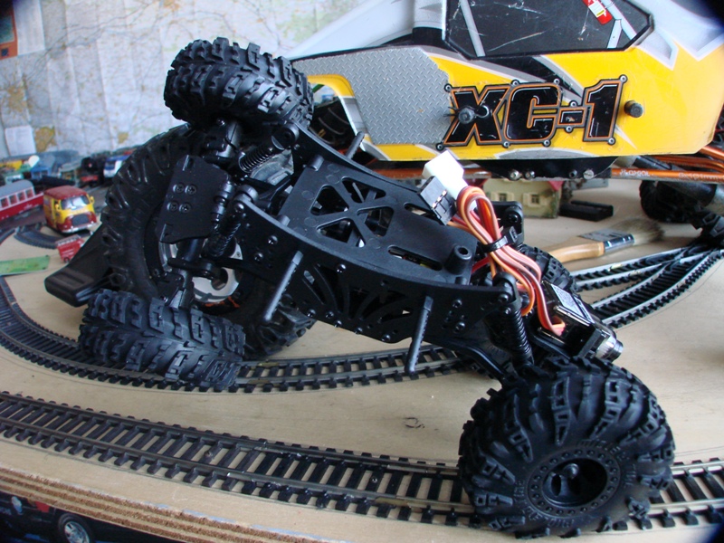

Le MiniQlo stock :

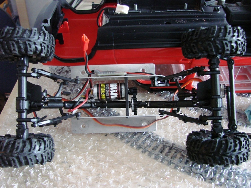

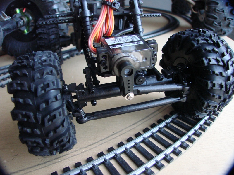

Essai de montage avec liens et amortisseur écarté sur le pont arrière:
Plan du châssis :

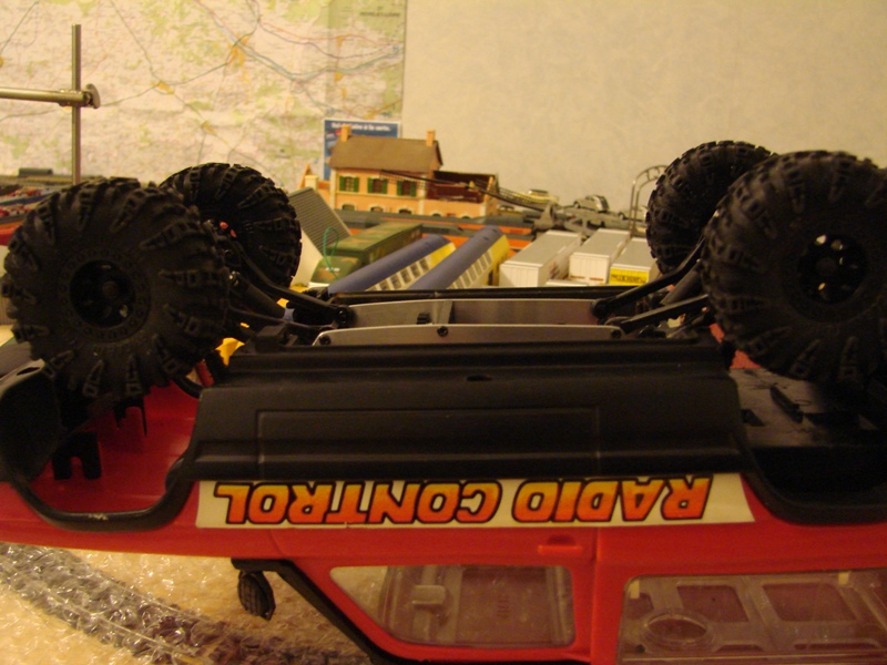

La Rancho d'origine bien mal en point. Direction malade, contact du boitier a pile plus qu'oxydé :

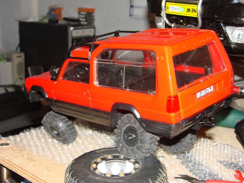

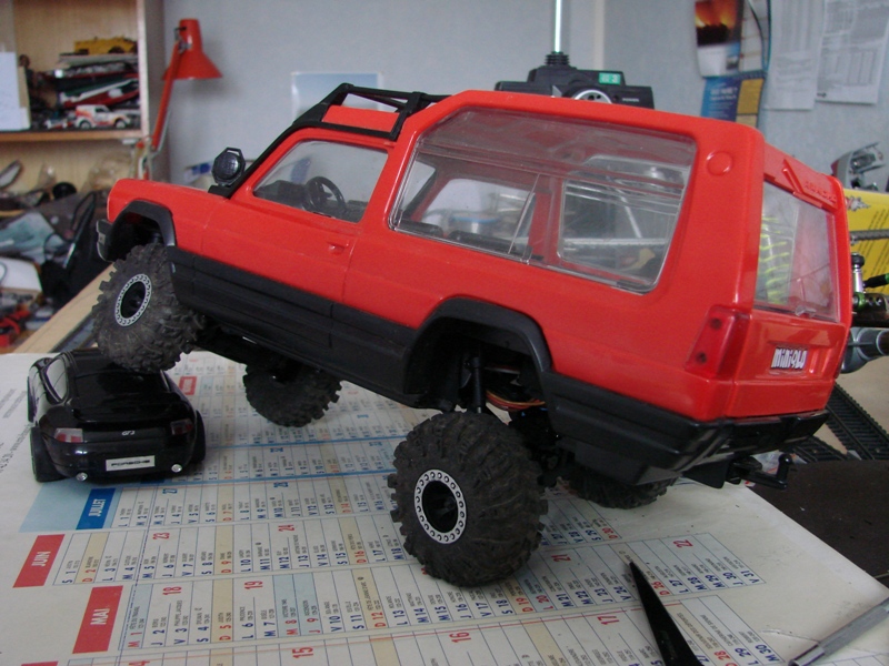

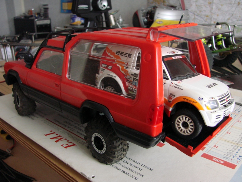

Quelques photos une fois assemblé sur la Rancho :

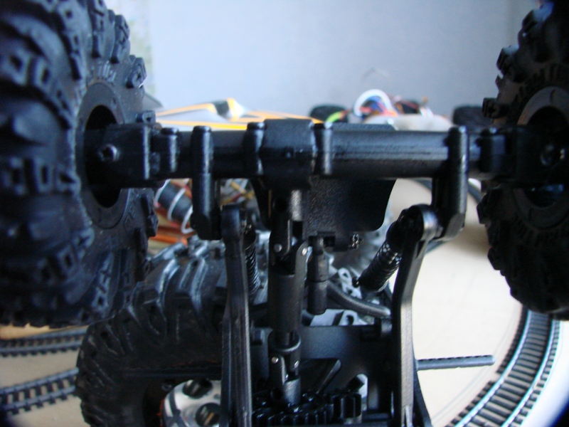

Diminution de la hauteur du châssis:
Ainsi j'ai pu remettre le cache pile d'origine  :

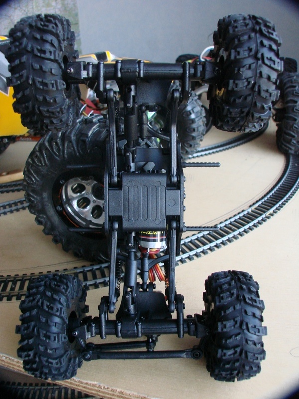

Comparaison du châssis. Avant et Après :

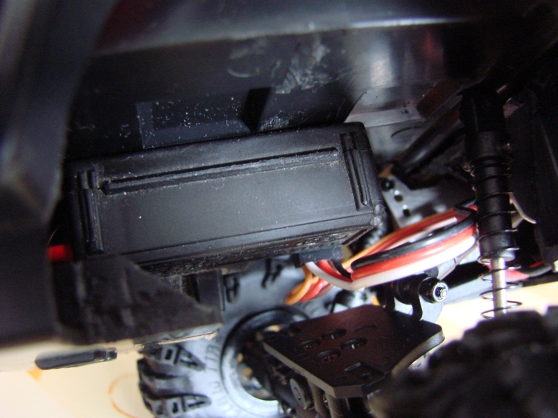

Le récepteur :

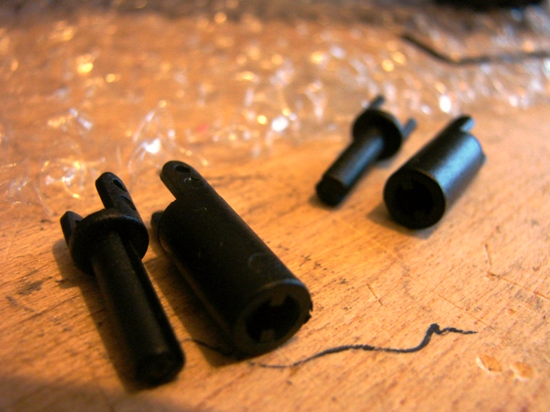

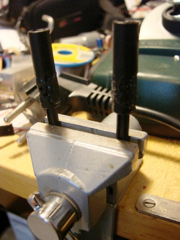

Fabrication de rallonge de cardan.

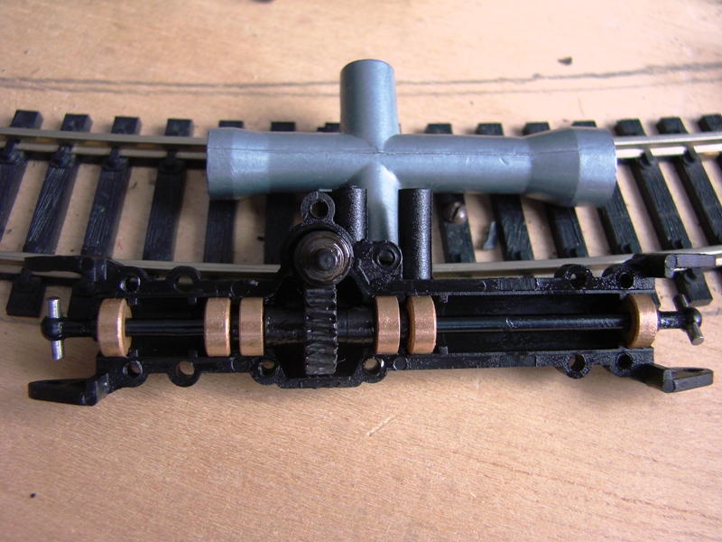

Démontage des ponts pour graissage.
Voici comme c'est dedans d'origine. Sur les photos c'est avant graissage, c'est un peu gras mais sans plus.
Donc pour les 840 Gr. de la bête j'ai préférer bien gaver de graisse.

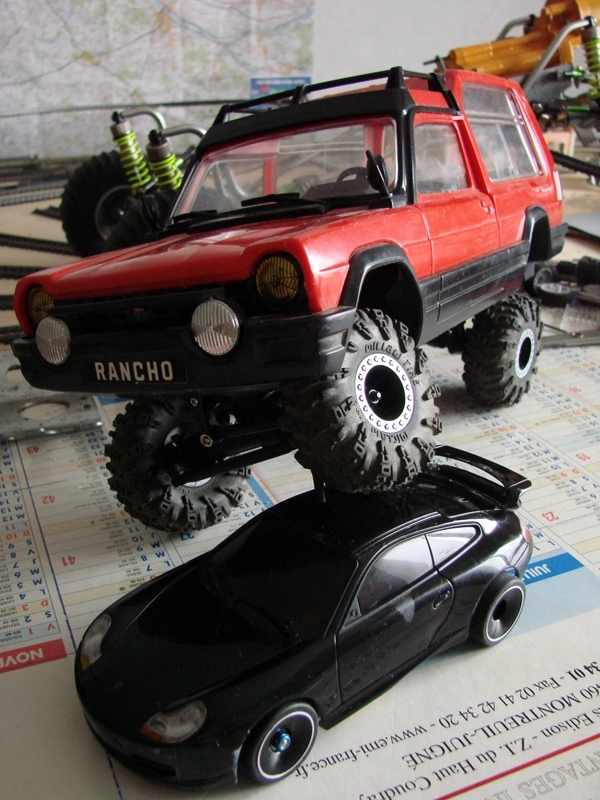

Il a meilleur allure et en plus il grimpe mieux le canapé.

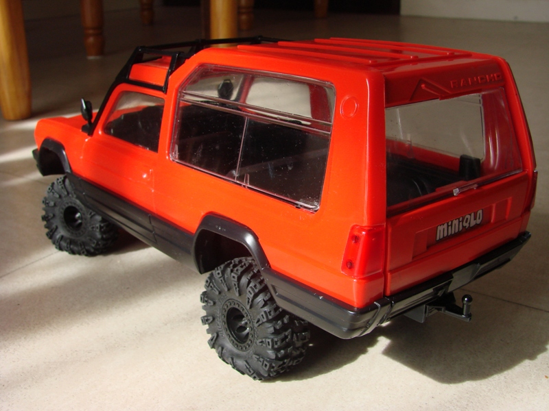

Et les dernière photos sans ressort sur les amortisseurs et avec les Ring peint en métalisé :

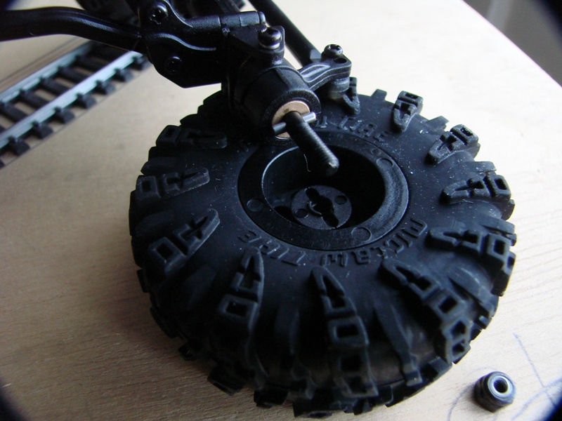

J'ai eu la chance de tomber sur une annonces de jantes home made pour micro Losi qui tombe pile-poil sur le miniQlo .
J'ai juste modifier un peu les jantes pour pouvoir visser l'écrou central.
Voici ce que ça donne :
