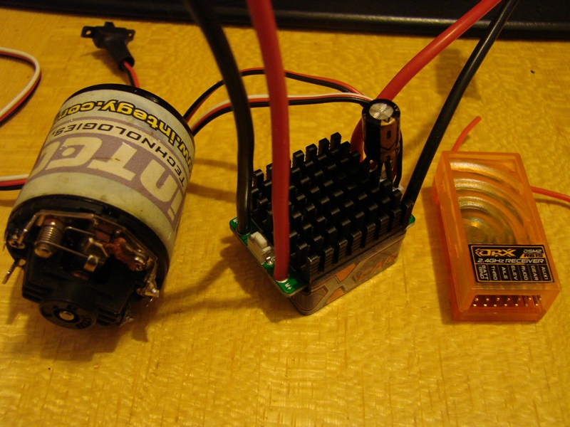

Voici un petit tuto pour la programmation de ce variateur très abordable (moins de 12$) .
Où le trouver : ESC X-Car 45A brushed
La notice en Anglais : Notice Anglais

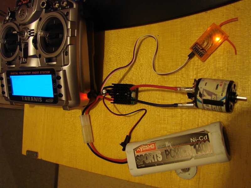

Les reglages ce font le variateur brancher a un moteur. C'est le moteur qui fait les "bip"

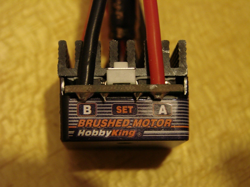

Appuyer sur le bouton et allumer le variateur :
-Rester appuyer jusqu’à entendre 1 bip puis relâcher le bouton. Le cutt off est désactivé.
-Rester appuyer jusqu’à entendre 2 bips puis relâcher le bouton. Le cutt off est activé.
lorsque vous allumerez le variateur, juste avant la petite musique, vous entendrez un ou deux bip vous confirmerons le mode sélectionner.
1 bip = cutt off désactivé
2 bips = cutt off activé.
Mode frein ou drag brake :
Le variateur allumé.
Enfoncé deux secondes le bouton sur le variateur pour passer du mode normal (1bip / Led clignotante) au mode drag brake (2bips / Led Fixe)
Mode Normal : Accélérateur / Roue libre au neutre / Frein vers l’arrière / Marche arrière après frein et passage au neutre .
Mode Drag brake : Accélérateur / Frein au neutre / Marche arrière.
