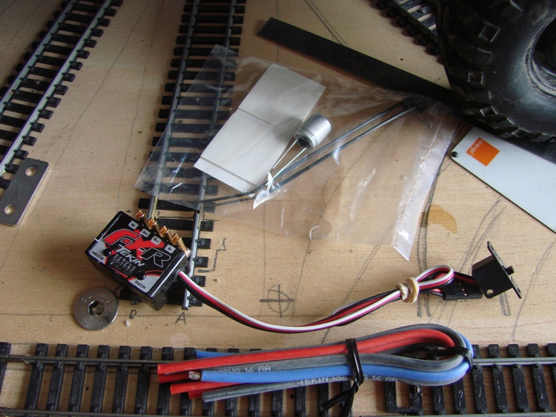

LA BOITE ET SON CONTENU
RAPPEL
Le condensateur fourni avec l'ESC DOIT OBLIGATOIREMENT être soudé sur les bornes + et - (celle de la batterie). RESPECTER la polarité du condo.

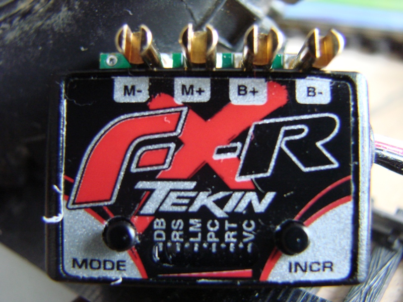

LES RÉGLAGES DIRECT VIA L'ESC - QuickTune
Ce mode de programmation ce fait avec la radio allumée!!
Les réglages se font directement via l'ESC, à l'aide des boutons "MODE" et "Incr".
  • Pour régler l'ESC, appuyer sur "MODE" pour entrer dans le programme. La Led 1 clignote.
  • Chaque fois que vous appuyer sur la touche "MODE", la led suivante se met à clignoter. Chaque led correspond à un réglage particulier, voir liste ci-dessous.
  • L'ESC enregistre les réglages et repasse en mode normal au bout de 5 secondes d'attente.
  • Presser "Incr" pour régler chaque paramètres. Passé 5 secondes d'inactivité, les valeurs sont enregistrées et l'ESC repasse en mode normal.
RÉGLAGE EN MODE TIP - Pit Tune Mode
Ce mode permet de régler l'ESC, mais avec la radio éteinte.
  • Déconnecter l'ESC du récepteur
  • Maintenir le bouton "MODE" appuyer et allumer l'ESC,
  • Relâcher le bouton "MODE", les leds clignotent en séquences, puis la Led 1 clignote,
  • Appuyer sur "Mode" pour choisir le réglage voulu,
  • Appuyer sur "Incr" pour modifier la valeur du réglage,
  • Pour enregistrer les modifications, éteindre l'ESC.
Les valeurs réglables via ces deux modes :
LED 1 (DB - Drag Brake) : Réglage du Drag Brake.
1: Peu de Drag Brake
11: Beaucoup de Drag Brake.
LED 2 (RS - Reverse Strength) : Puissance de la marche arrière.
1: Pas puissant
11: Pleine puissance.
LED 3 (LM - Current Limiter) : Nervosité au démarrage.
1: doux au démarrage.
11: nerveux au démarrage.
LED 4 (PC - Push Control) : Réglage de la décélération progressivement lors du passage de la commande au neutre.
1: Pas de décélération progressivement
11: Beaucoup de décélération progressivement
LED 5 (RT - Reverse Type) : frein / marche arrière
1: Marche avant et frein proportionnel . Pas de marche arrière dans cette configuration.
2: Marche avant et marche arière sans frein proportionnel . Or mis le Drag Brake au neutre.
3: Marche avant et marche arrière après délais d' une seconde au neutre.
Frein proportionnel avant le délais d' une seconde en position arrière.
LED 6 (VC - Voltage Cutoff) : CUT-OFF
1: AUCUN (Led 1) NiCd / NiMH.
2: 6 Volts (Led 1 et 2) Lipo 2 Cellules (2S)
3: 9 Volts (Led 1,2 et 3) Lipo 3 Cellules (3S)
4: Personnalisé (Led 1,2,3 et 4)
