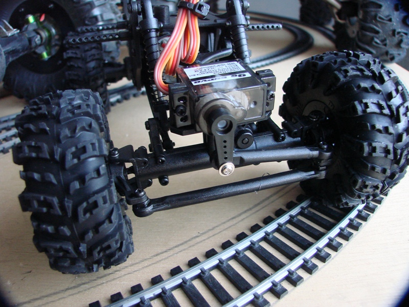

Largeur de pont avec roues complète d'origine et leur diamètre :
- Losi Micro rock Crawler = 89 mm  -  diamètre roues: 48 mm
- RCTrax Mini Qlo = 122mm  -  diamètre roues: 60 mm
- RCTrax Mini Qlo avec roues Micro Losi = 110 mm   -  diamètre roues: 48 mm
- HPI Wheelly King = 300mm   -  diamètre roues: 135 mm
- Axial AX10 = 255mm   -  diamètre roues: 122 mm
- Axial SCX10 = 233mm   -  diamètre roues: 106 mm
- Venom Creeper = 275 mm   -  diamètre roues: 125 mm

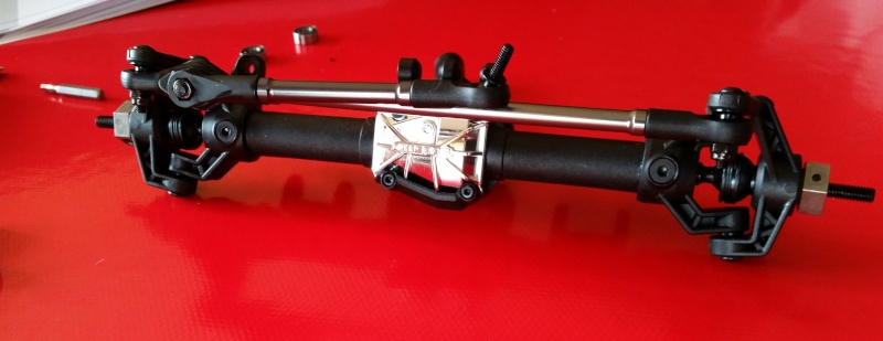

- WPL = 137,5 mm
- Axial Yeti Jr. = 143.4 mm
- Axial AX10 = 193.5 mm
- Axial SCX10 = 191.5 mm

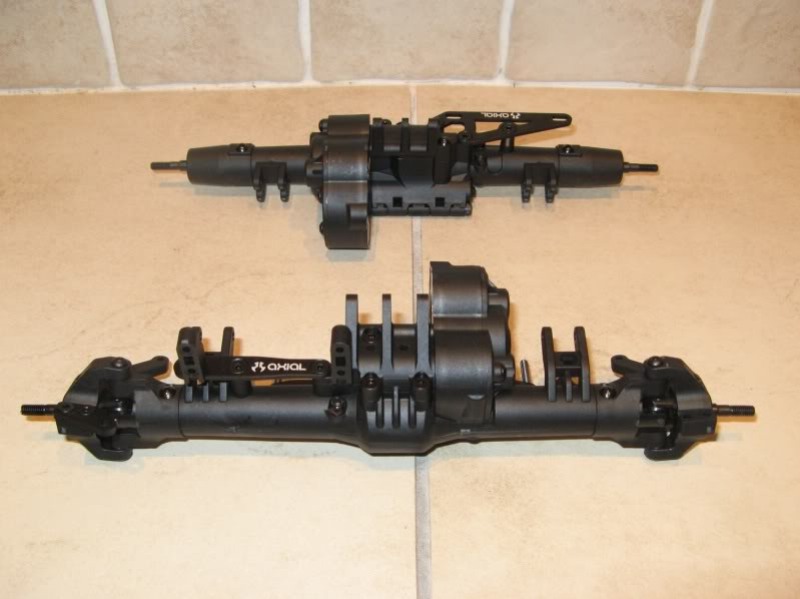

- Axial AX10 et SCX10
- Vaterra Ascender = 192 mm

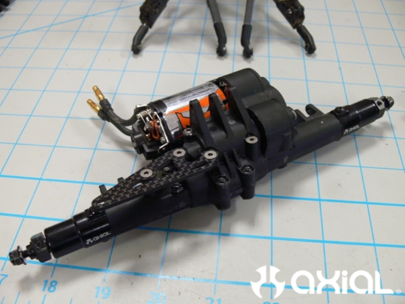

- Axial XR10  -  Avant = 225 mm     -     Arrière = 206 mm

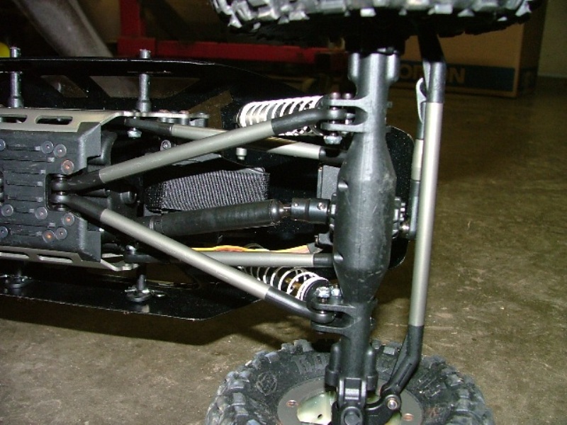

- HPI Wheelly King = 218 mm
- Losi Comp Crawler = 192 mm
- Losi Mini rock Crawler = 139 mm

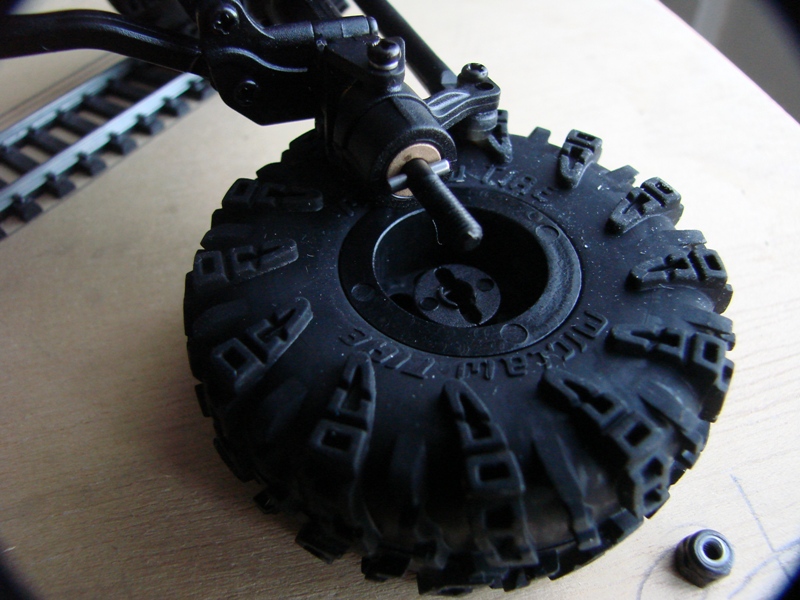

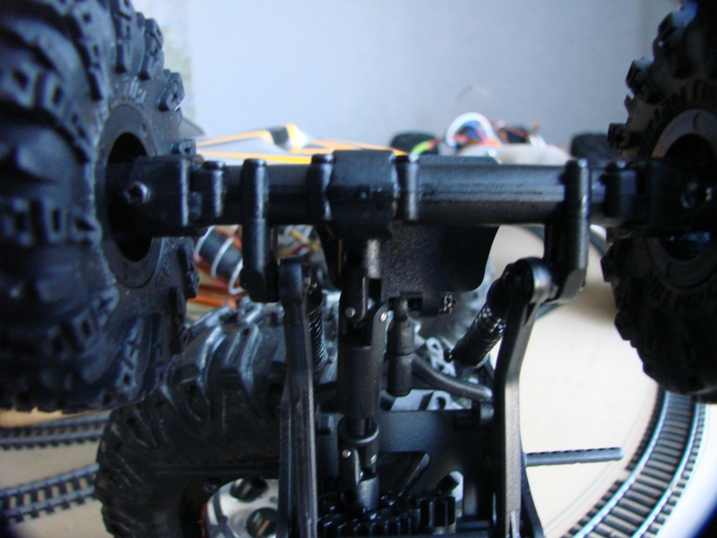

- RCTrax Mini Qlo = 122mm  -  Largeur extérieur avec roues d'origine de 60 mm de diamètre.
- RCTrax Mini Qlo avec roues Micro Losi = 110 mm   -  Largeur extérieur avec roues Micro Losi de 48 mm de diamètre.
- Tamiya Bruiser  -  Avant = 174 mm     -     Arrière = 193 mm
- Tamiya Hight Lift = 175 mm
- Tamiya TLT1 = 175 mm
- Tamiya XC = 165 mm
- Tamiya CR01 = 200 mm

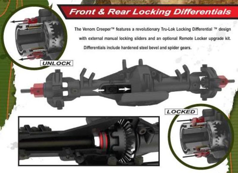

- Venom Creeper = 200 mm
- Gmade R1 = 230 mm
- Traxxas Trx-4 =198 mm
- Traction Hobby Cragsman =235 mm
