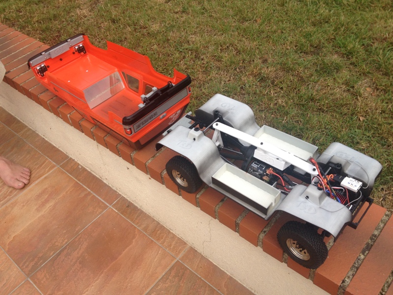

Alors voici la présentation de mon Vaterra Ascender Chevrolet Blazer K5
Il est equipé d'un variateur Tritronic avec un moteur Yeah Racing de 35 tours et d'un servo de direction Power HD 1501mg

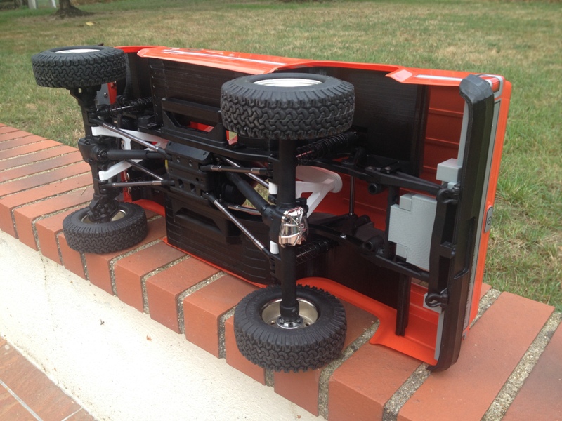

Je lui ai rajouter des pièces imprimer en 3D : 4 ailes, bas de caisse, pare-chocs, attache rapide carrosserie, attelage et système ATT (Anti Torque Twist)
J'ai aussi mis des jantes tôles avec des Dirt Grabber 1.9.
Les deux accus NiMh sont sur les bas de caisses

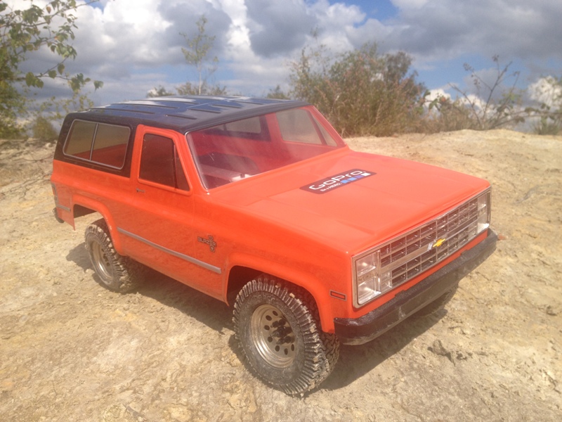

Lors de sa première sortie :
J'adore cet engin.
Il braque nickel, les pneus sont formidables et il tient des devers de fous.
Surement du aux accus placer très bas et au système ATT .
La carro est très réaliste avec des roues bien dans les ailes.
Le 35 t est un bon compromis pour cet engin.
